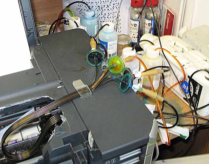

Филтры:
  • Прикрепленное изображение: post-3-1163944730.jpg
|    Сообщение #3 Отправлено 19 ноября 2006 - 16:16   Andrey-Aprint
а если уточнить с чего фильтры ... 8-)
интересный такой подход по поводу решения проблемы корпуса принта ... 8-)
|    Сообщение #4 Отправлено 19 ноября 2006 - 16:42
Гостьkurbads_*
Andrey-Aprint (Nov 19 2006, 05:16 PM) писал:
Ну, мне знакомая работает в детской больнице, я попросил фильтры - самые мелкие, какие есть - вот мне такие вручила (5 мк). В одном прайсе видел даже 0,2 мк, но до них не добрался!

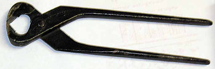

Да, я пользуюсь таким инструментом, быстро и эффективно - главное, чтобы печатало!

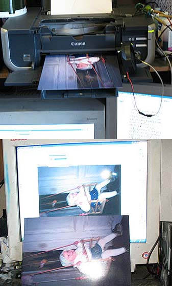

|    Сообщение #6 Отправлено 20 ноября 2006 - 16:13
Гостьkurbads_*
Качество фоток пока полное:
  • Прикрепленное изображение: post-3-1164031988.jpg
|    Сообщение #7 Отправлено 20 ноября 2006 - 16:16
Гостьkurbads_*

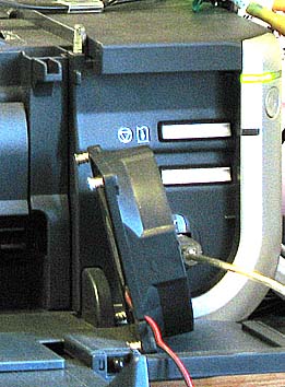

Для более быстрого высыхания поставил вентилятор питающийся от USB порта.
  • Прикрепленное изображение: post-3-1164032188.jpg

Вентилятор расположить над бумагой мешает лоток для дисков, который нужно иногда открывать. Вентилятор крутиться с пол силой - он 12V, а USB питание 5V. Поэтому он работает бесшумно. И его легкого дуновения вполне достаточно - более сильный сдувал бы страницы с лотка. Даже этот слегка приподнимает страницу. Силы ветерка абсолютно достаточно. Вешать провода на принтер не желаю - закорочу что-то или получу 220!

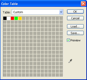

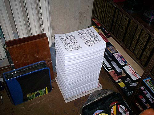

|    Сообщение #12 Отправлено 04 декабря 2006 - 18:48
Гостьkurbads_*
Отпечатав 15 000 А4 страниц текста (см. выше) и 910 DVD + столько же обложек (278х186мм) и 690 СD + 490 обложек (121х242 + 150х118) был вынужден убрать дополнительный фильтр у желтого - иначе не тянет краску (см. полосатость еще выше). Встроенный фильтр - чистый, проверил.
Принтер печатал с 08.11.2006 по 04.12.2006.
  • Прикрепленное изображение: post-3-1165250937.jpg
|    Сообщение #13 Отправлено 13 декабря 2006 - 11:58
Гостьkurbads_*
Напечатал еще тираж цветной книжки 640 с. 25 экз. (320х25=8000А4)
  • Прикрепленное изображение: post-3-1166003929.jpg

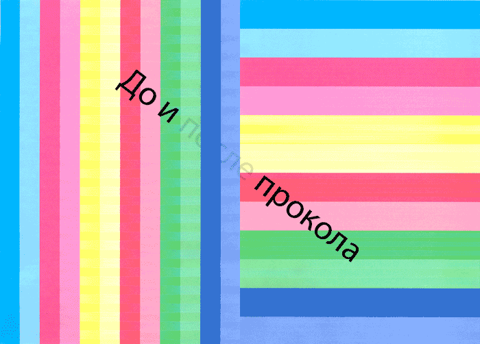

Проколол желтый встроенный фильтр.
К сожалению занес грязь, и теперь желтый почти капут.
Напечатал тест до и после прокола. Цвета полос CMYRGB 100% и 50%.
Тесты напечатаны на двух А4 полосами в доль и поперек.
Бумага обычная 80г. Режим бумаги - обычная, качество - обычное.
Если бы не желтый, все было бы прекрасно.
Думаю, что это заводской брак. Желтый вел себя подозрительно изначально.
