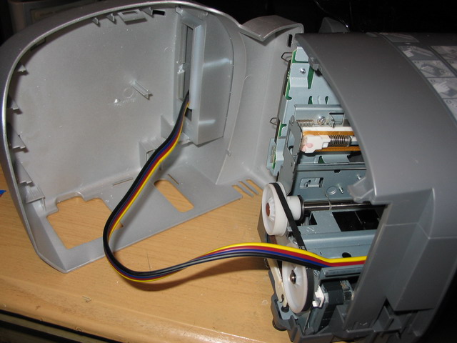

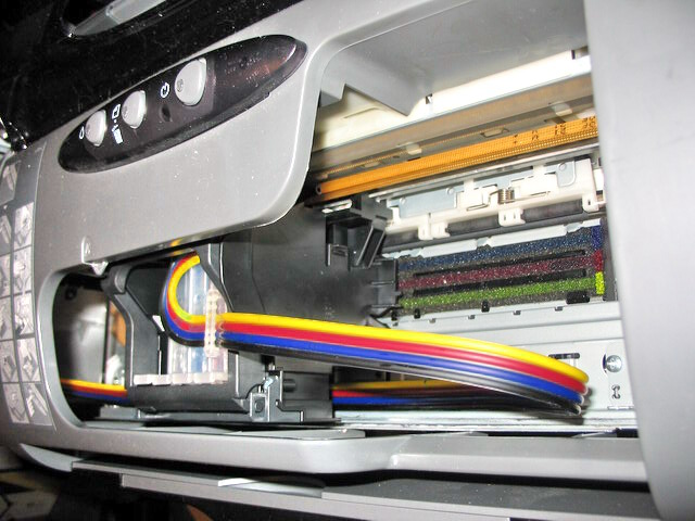

Начало разборки и установки не запечатлел, далее фото установленной СНПЧ но еще не собранного принтера

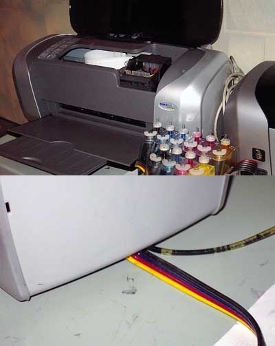

| Сообщение #3 Отправлено 18 ноября 2006 - 18:25

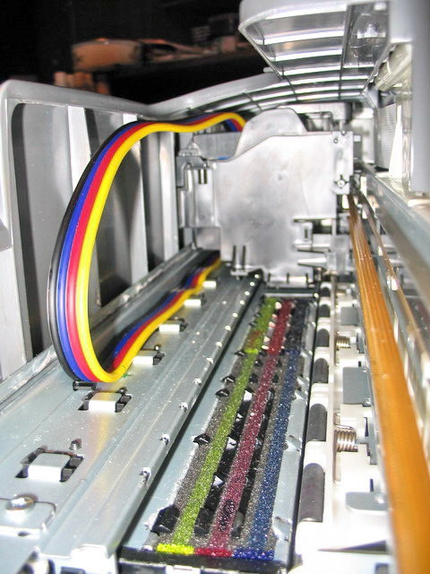

на парковке (вид с другой стороны)
| Сообщение #4 Отправлено 18 ноября 2006 - 18:28

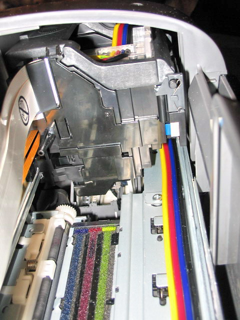

| Сообщение #5 Отправлено 18 ноября 2006 - 18:30
Печатающее устройство в крайнем левом положении

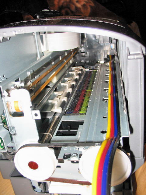

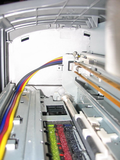

| Сообщение #7 Отправлено 18 ноября 2006 - 18:37
прокладка шлейфа на выход, после того как шлейф пошел вверх он был прехвачен в одном месте хомутом

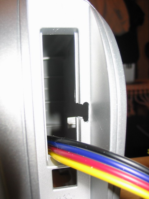

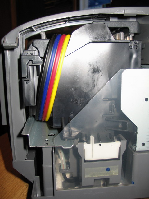

| Сообщение #9 Отправлено 18 ноября 2006 - 18:46
единственная доработка принтера, впрочем без которой можно обойтись просто не ставя на место эту заглушку

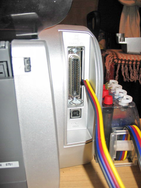

| Сообщение #10 Отправлено 18 ноября 2006 - 18:48
и собранная боковая крышка с протянутым шлейфом

| Сообщение #12 Отправлено 23 ноября 2006 - 15:03
Трубку слива не выводили?
Скоро кончится лето. Это.
| Сообщение #13 Отправлено 23 ноября 2006 - 16:07
NEON-45 (Nov 23 2006, 04:03 PM) писал:
Была мысль, но пока не определился как лучше сделать.
| Сообщение #14 Отправлено 23 ноября 2006 - 16:22
Ясно, спасибо, а боковина правая как снимается? Также как у R200? Хочу вот снять, прикинуть по поводу трубки...
| Сообщение #15 Отправлено 24 ноября 2006 - 14:19
Не знаю как у R200, а на боковине С87 помимо наружных защелок есть две внутренние, сверху.
