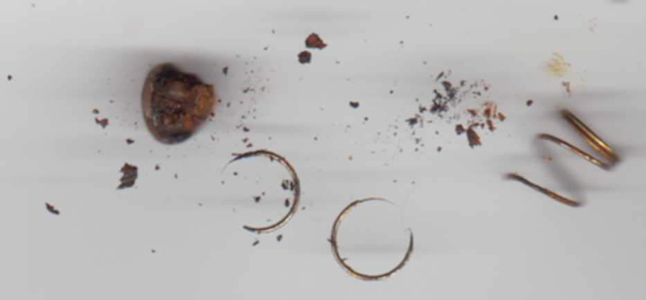

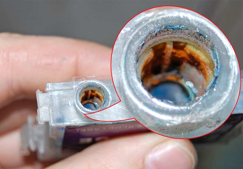

ржавые пружинки - смерть ПГ

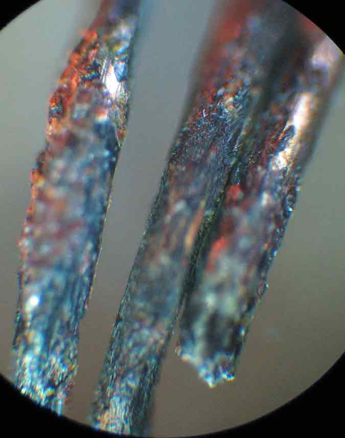

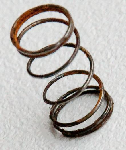

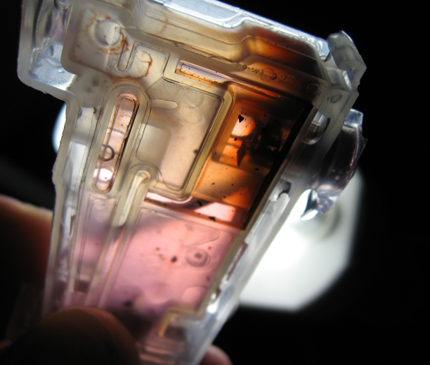

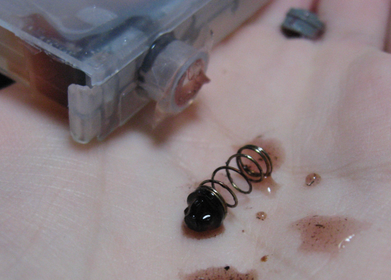

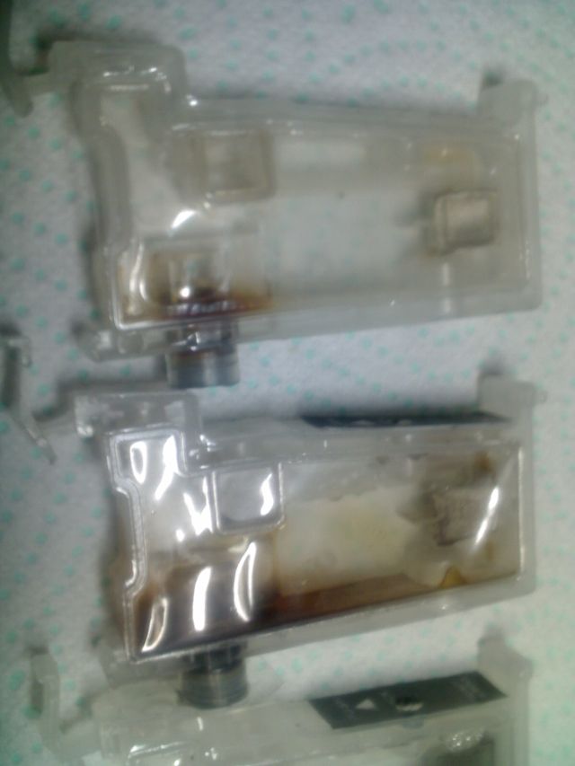

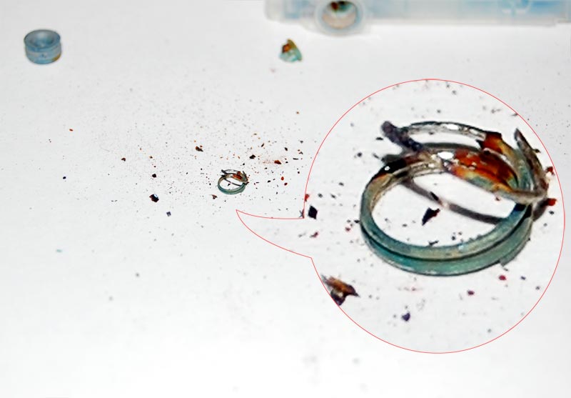

Обсуждению на форуме почти два года, а фотоколлекция (в теме) и ряды безнадежно забитых печатающих голов продолжают пополняться.
Чтоб было понятно ленивым, выкладываю некоторые здесь.
png]
Если Вы прониклись, рекомендуем (настоятельно) убрать пружины из картриджей.
Ковырять здесь:
Если есть, снять продырявленную штуцером ПГ плёнку.
Подцепить и вытащить манжету, толкатель и пружину (или остатки)
Тщательно промойте картридж.
После извлечения пружины с толкателем, манжету поставьте обратно.
Чтобы не выскакивала, после установки можно слегка оплавить по краю седло манжеты у картриджа.
Появятся некоторые особенности при снятии картриджей из каретки, зато убережёте свой принтер.
В последующем, перед снятием картриджей без пружин из каретки, пережимайте шлейф.
Старайтесь не допускать появления в картриджах большого объема воздуха.
Ковырять здесь:
