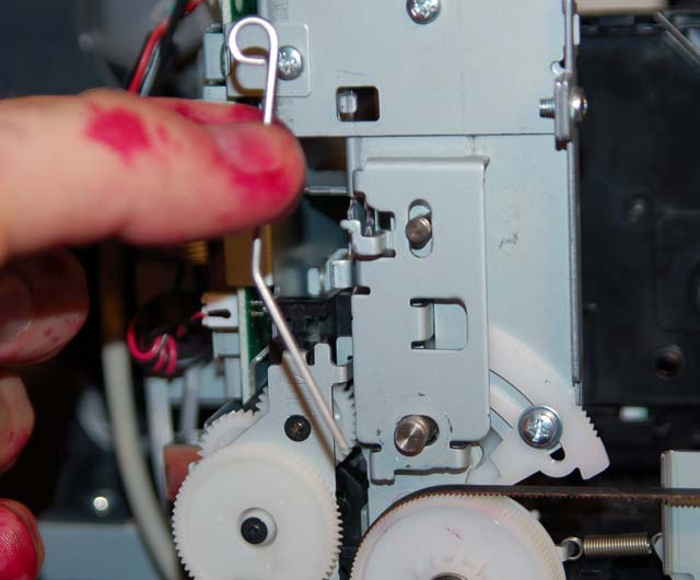

Всем привет! Вчера пролилась СНПЧ, залила плату, которая в головке, где контакторы с чипами. Разобрал я его, снял каретку, все промыл-протер. Собрать не могу. Забыл как стояла вот эта пружинка.
Она гдето вот тут и стояла, но вот как - убей-не помню. Нашел сервис мануал по R200, там чего то немного не так. Может у кого есть по 220-му?

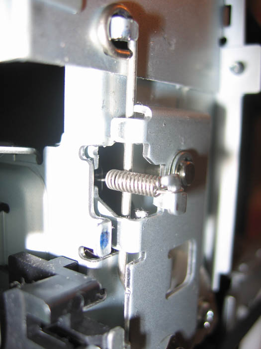

привет! была такая же проблемма ! снимал головку после пролива чернил, пружынка выскочила и долго голову ломал как она стояла! хотел уже у друга крышку снимать! ща попробую сфоткать может поможет!
  • Прикрепленное изображение: post-33-1163720744.jpg

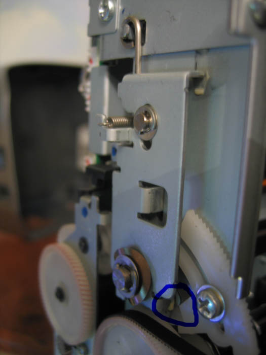

|    Сообщение #3 Отправлено 17 ноября 2006 - 01:46   chipik
вот!
  • Прикрепленное изображение: post-33-1163720808.jpg
|    Сообщение #4 Отправлено 17 ноября 2006 - 02:08   RAM
АЙ, спасибо! дай тебе бог здоровья!
