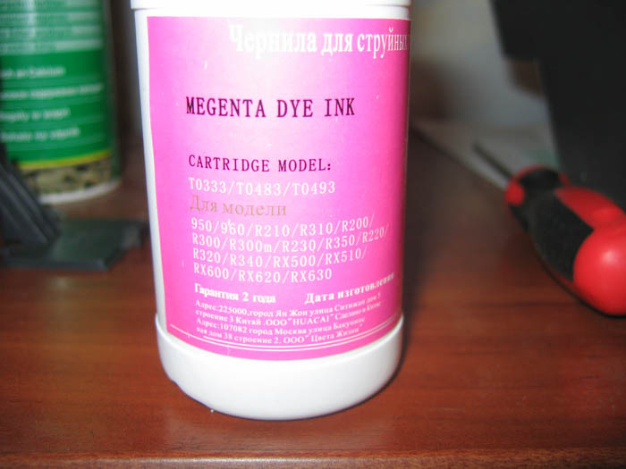

Здравствуйте! Проблема такая. При печати принтер сначала выводит полосу розового цвета, а потом по всей фотке эти полосы идут уже более тонкие. Стоит снпч катриджная. Чернила сначала пользовал те что давались с ней, и все было хорошо. Как закончились, залил полные банки и появилась такая проблема. Банки уже опустил сантиметров на 20 вниз. Думаю если заливает, то пусть уж лучше совсем не выдает цвет. Но он все равно продолжает так делать. Чернила новые незнаю какие(водные) . Белые баночки по 100мл. Кучу бумаги перевел, пробовал уже и шприцом откачивать из головки воздух. Еще заметил что если ставлю просто печать и качество то они меньше. а когда ставлю галку максимальное качество, то полосы намного заметней.

фотка! спасибо! оказывается по размерам не проходила! сегодня опять мучил принтер. поставил банки рядом с ринтером и он заработал как пологается.А когда пришел с работы все началось с начала! :(

Переливает мажетта.
Выбрось баночки, поставь доноры - стабилизаторы.
Вылей чернила - залей нормальные. Те, о которых знаешь, хотябы как называются (не говоря уже о большем).
Наступит момент счастья.
Если хочешь растянуть счастье подольше - сделай то, что написано выше. Если хочешь только попробовать, какое оно, счастье, то просто опусти баночку с мажеттой, сделай прочистку и дай отстоятся.
В таком случае - тоже наступит счастье, только мимолетное, и очень бледное, в добавок ко всему - полосатое (какого цвета будут полосы на этот раз - одному Богу известно).
Переливает мажетта.
| Сообщение #6 Отправлено 17 ноября 2006 - 00:59
Ну баночками это я их так называю! там стоят трубочки внутри как положено. Сам больше думаю на чернила, купил что поближе было к дому . Ведь со старыми все нормально было! Пока не закончились! Из банок то я солью, а в трубках и катриджах как быть? А если для проверки купить только ее и поменять? . Если будет печатать , то можно смело выливать остальные.
| Сообщение #7 Отправлено 17 ноября 2006 - 01:17
У тебя именно мажетта переливает.
Посмотри, может заправлены "баночки" не правильно в "трубочках" чернила вместо воздуха.
Но в любом случае - нужно понизить уровень мажетты.
з.ы. чернила лучше использовать проверенные.
| Сообщение #8 Отправлено 17 ноября 2006 - 01:24
действительно! в мажетте там где воздух краска! Щас шприцом ее выдавлю и попробую напечатать.
| Сообщение #9 Отправлено 17 ноября 2006 - 10:51
Все !!!! Спасибо огромное Episode !!!! Я выгнал воздух, принтер ночку постоял и работает!!! Как я рад!!! [:-}
