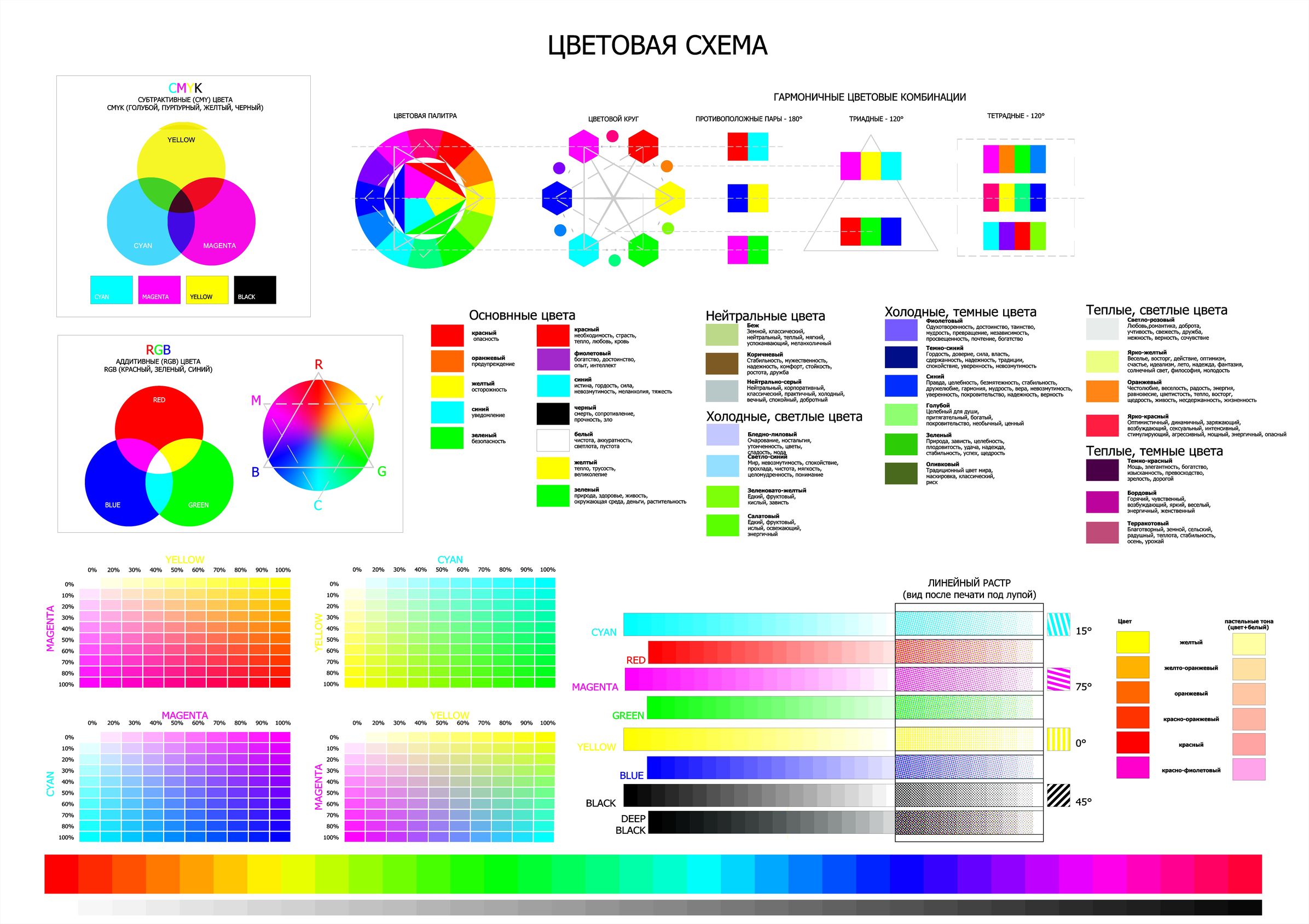

|    Сообщение #17 Отправлено 21 мая 2013 - 14:27   koka
как-то всё не так...но может поможет.
  • Прикрепленное изображение: shkala.jpg
|    Сообщение #18 Отправлено 21 мая 2013 - 16:34   Роман67
koka, А можно оригинальчик скинуть на мыло?
|    Сообщение #19 Отправлено 21 мая 2013 - 16:40   koka
можно...но вроде и тут всё видно...всё-равно на мониторе не так.
|    Сообщение #20 Отправлено 21 мая 2013 - 16:40   Nikolai67
Зачем на мыло, есть же кнопочка в виде дискеты "сохранить".
