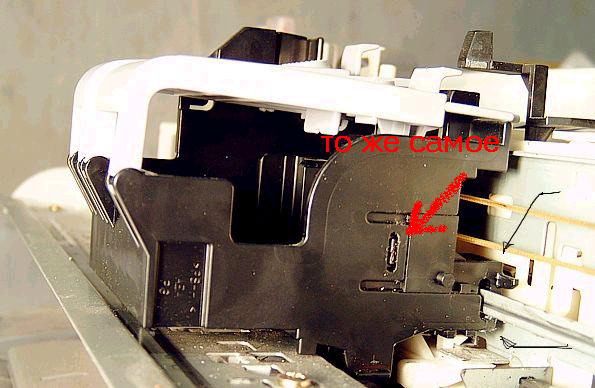

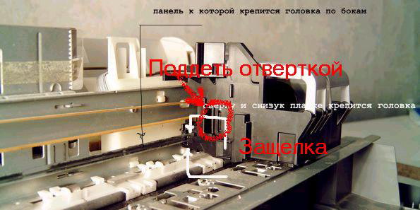

Я так и не смог снять голву у с20 Эпсона.
К продольной планке она крепится с боков пластиковыми
замками которые легко могут сломаться.
Я догадывась сначала на себя башку надо тянуть потом вверх.
Но ничего не вышло .сделал фотки.Как их сдесь расзместить?

Шли мне, выложу sadlav@takas.lt
Кто, если не МIROvoy!
