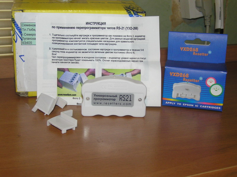

Заказу.
Товар
1 x Универсальный программатор EPSON RS21 (YXD-268)
Ждём. :-[
Товар
Ждём. :-[
| Сообщение #13 Отправлено 21 февраля 2007 - 15:29
