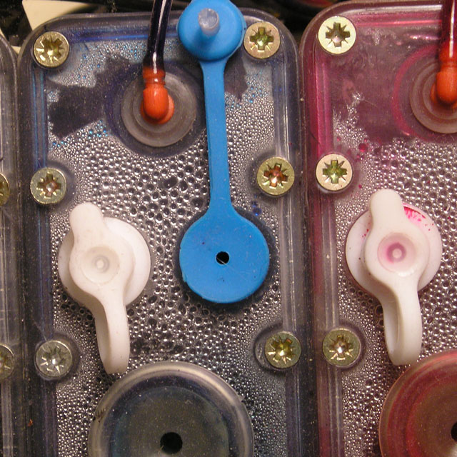

Прилогаю фото в емкостях образовался конденцат, почему не понятно, чернила пигмент, температура в помещении нормальная, как избавится, может ли на что повлиять. Не знаю от этого или нет появились полосы на пурпурном цвете. Продувка не помогает. Печатаю часто, для себя, но пока не могу избавитья от полос. Это при тесте ДЮЗ.

Чернильный донор (фото на снимке) представляет собой изолированную от атмосферы ёмкость. Как и в любой другой такой ёмкости, конденсат может как образовываться, так и исчезать при колxxxxxниях температуры /давления.
На качество печати влиять не должно (тем более в 1 цвете).
В донорах ПРО слишком много пробочек (излишне много, оптимально - 2, минимум - 1). Проверьте правильно ли открыты / закрыты пробочки.

Категорически согласен - дырок в ящиках много!
А вот что касается "водного тумана", пока не имею собственного мнения.

Бывает.
Обычно связано (как уже заметил Lazzy) не столько с перепадами давления, сколько с резкими перепадами температуры.
На качество печати не влияет.
з.ы. чернила не очень на пигмент смахивают...
