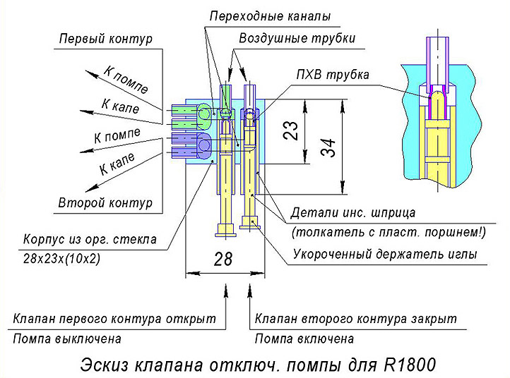

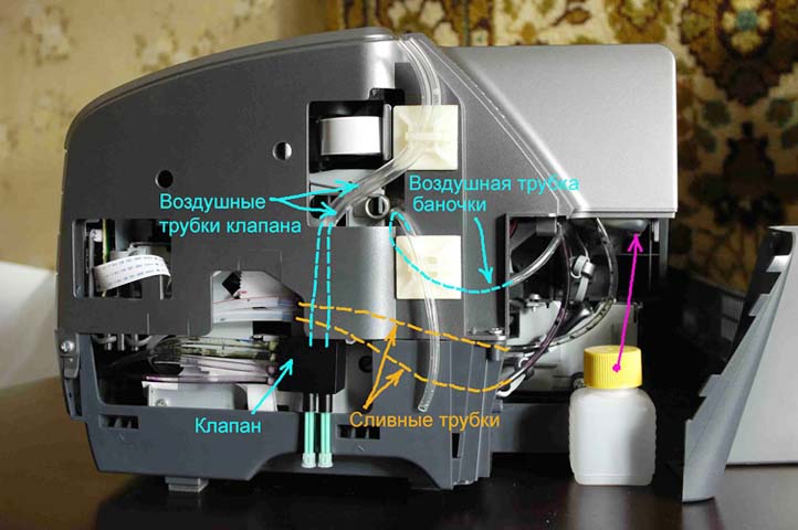

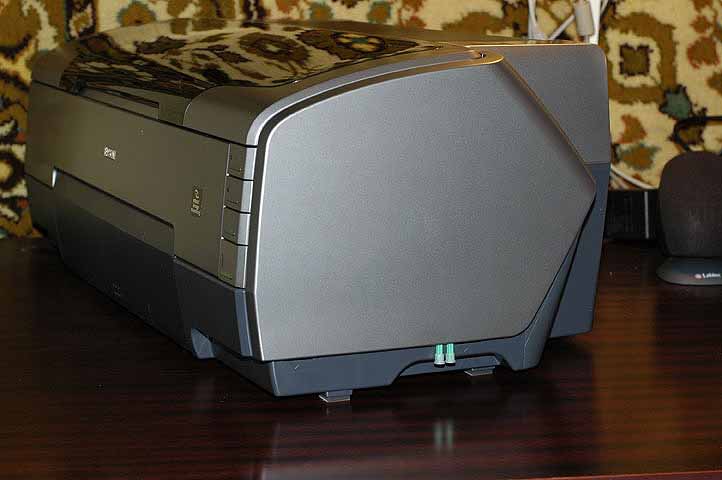

3. Сделать отключатель помпы и слив прокачки в баночку. Я сделал так. См. фото и рис.
Доработка Epson R1800 Обязательная доработка
