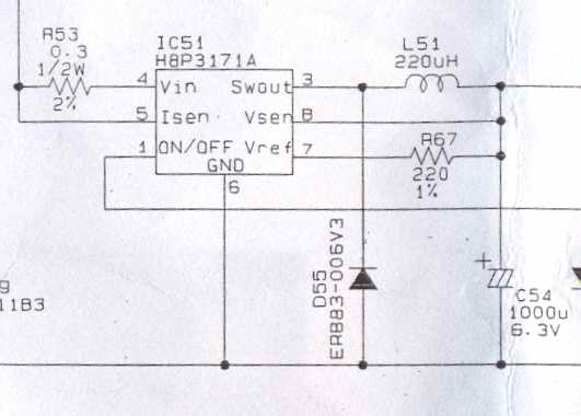

javascript:emoticon(':unsure:') Народ нужна Ваша помошь...
У меня полетела плата Блока Питания на R300, заменил ШИМ, но это была полумера. Далее обнаружил, что полетела мини плата, которая отвечает за 3,3 в. См. часть схемы...
Не могу найти ни какой информации про данную мини плату H8P3171А, что это такое?
Если кто-то может помочь буду очень рад, т.к. и 42 в и 5 в, есть, но из-за отсутствия 3,3 в, ничего, как Вы понимаете не работаем. Уж очень не хотелось бы покупать всю плату целиком, я 2-е недели разбирался в устройством этого блока питания...javascript:emoticon('%)')

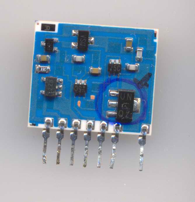

|    Сообщение #2 Отправлено 02 ноября 2006 - 23:15   LAO
Еще вот изображение этой самой платы, на фото отмечен элемент, который закоротилоjavascript:emoticon(':(')

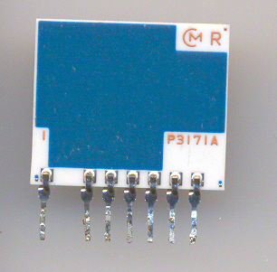

|    Сообщение #3 Отправлено 02 ноября 2006 - 23:17   LAO
А это как она выглядит с оборотной стороны...
Заранее благодарю, хоть за какую-нибудь информацию!!!!

|    Сообщение #4 Отправлено 03 ноября 2006 - 20:49   ЮХа
В каналах 5 в и 3,3 в используются одинаковые сборки. Это, видимо, стабилизаторы. Можно сравнить хотя бы просто по измерению сопротивления элементов на платах пост. току - омметром.
Если бы у меня такое случилось, то я бы от внешнего лабораторного источника подал бы необходимое напряжение вместо отсутствующего. Для пробы.

|    Сообщение #6 Отправлено 06 ноября 2006 - 13:36   ЮХа
По печати сборки можно быстренько накидать схемку, прикинуть принцип и самому собрать аналог.
Скорее всего, пробитый сабж - транзистор. Его полярность можно определить по рабочему каналу.
В любом случае, нужно вначале проверить работу агрегата от лаб. ист. питания.
Если заработает, то уже легче.
Ответственно заявляю, что промышленных аналогов сборки не существует. Это спецразработка для конкретного аппарата.
