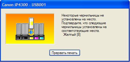

Поставил за место желтого катриджа от СНПЧ оригинальный со старым чипом (прогоревшим). Принтер также показывает табличку
Но при этом моргает 4 раза. Поменял оригинальный катридж (с прогоревшим чипом) на катридж от СНПЧ (с новым чипом) снова 7 миганий.
При попытке напичатать текст возникает картинка сверху.
Сброс ЕЕПРОМ не помог. Или я ни так делаю:
Удерживая калавишу ОТМЕНА/ВОЗОБНОВИТЬ нажимаю и держу ПОВЕР. Горит зеленый индикатор. Держа ПОВЕР отпускаю клавишу ОТМЕНА и еще нажимаю её 2 раза. Отпускаю клавишу ПОВЕР. Мигает зеленый, затем каредка начинает ездить. Подъезжает к световому индикатору. По очереди мигают все 5 чипов. Мигание чипов прекращается такое впечатление что каредка делает это снова (проверку чипов у индикатора, т.е. ездиет туда-сюда), но при этом чипы потухшие. Каредка встает на свое место. Зеленый индикатор прекращает моргать. Начинает моргать желтый 7 раз. Нижимаю 4 раза клавишу ОТМЕНА (ничего не происходит) и потом клавишу ПОВЕР.
Принтер чуть чуть шумит (блокирует каредку). Все тухнет. Нажимаю клавишу ПОВЕР. Все тоже самое. Проверка индикаторам чипов. 7 миганий.... Что это может быть?
