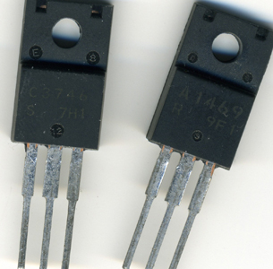

Моё мнение:
кт972 и кт973 отечественная комплиментарная пара. Транзисторы составные, а значит прямое напряжение (падение напряжения в открытом состоянии) гораздо больше, чем у оригинала. Кроме этого, придется решить проблему с различием цоколёвки (база у отечественных справа) и с изолированием от общего радиатора. Хотя, возможно их просто перевернуть, но тогда возникнут проблемы с охлаждением.
На этом форуме есть сообщения об удачном применении.
Пробуйте.

Сколько не искал ничего кроме С3746 и А1469 не нашел... эта пара с успехом эксплуатируется после ремонта на 2шт Р200, один Р300, на С84 и С86 Епсонах...
| Сообщение #23 Отправлено 28 ноября 2006 - 23:14
Привет!
Спасибо за инфу, будем искать такие (про запас) :)

| Сообщение #25 Отправлено 30 ноября 2006 - 19:43
заработало!!!! частично только жолтый это лутше чем ничего похоже голова засохла буду отмачивать
транзисторы подошли от старого епсона 600 купленый за 100 р.
всем спасибо за советы !!!!!!!!!!!!!!!!!!!!!!!!!!!!!!!!!!!!!!!!!!!!!!!!!!!!!!!!!!!!!!!!!!!!!!!!!!!!!!!!!!!!!!!!!!!!!!!!!!!!!!!!!!!!!!
