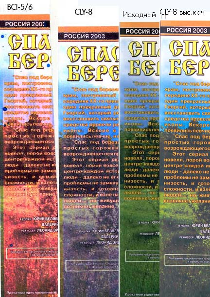

Дело оказалось в чернилах. На принтерах >=4200 нельзя использовать чернила InkTec BCI-5/6. Надо брать CLY-8. Мне новый принтер iP4300 уже на десятой странице показал первые признаки смерти головы, а попытки почистить привели вообще к печальнейшим результатам (циан пропадал после первого взмаха головы)! Я поставил ориг. картридж, смотрю печатает. А в магазине месяц назад появились InkTec CLY-8 - 100мл за 10$. Все, печатает. Правда те первые признаки смерти не исчезли, но надеюсь на том пока деградация остановилась.
Представь, я 8 часов воевал. С 9.30 до 17.30! И почти полный литр InkTec BCI-6C осталсья...
