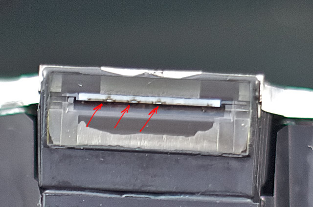

Вобщем прошу сильно не бить.. искусал все локти..Имеется ip5200, решил промыть головку методом замачивания в Мистере Мускуле. мочил сутки. затем промыл дистилированой водой. Проверка сопел -сплошные полосы. РЕшил промыть снова с помощью шприца и трубки насаженной на заборный штуцер, т.е. давлением. Правда вместа 2х мл прокачивал ч/з каждый цвет по 10-15 мл, да и давление на мой взгляд я создавал не маленькое (авторам способа выговор, т.к. только сейчас совсем случайно обнаружил информацию, что данный метод чреват порывами герметика внутри головы, и должен использоваться в крайних случаях, хотя на одном из сайтов утверждается обратное). Может у меня и не порвалось ничего (хотелось бы верить), но полосы на тесте сопел так и не уходят. При печати некоторыми цветами залитой страницы печатает первые 3 см, дальше сходит на нет. Пробовал ставить оригинальную новую чернильницу. Также, заметил, что от головки (скорее от заборных штуцеров) пахнет Мистером Мускулом, хотя она промывалась тчательно водой. Не выдержал, открутил штуку с соплами, обнаружил резиновую прокладку между "сопельной частью" и "держателем чернильниц и забониками" - все сухо, осторожно дунул в каждую дырку шприцем - одна наглухо чем-то забита, усердствовать не стал. Есть подозрение, что ММускул присутствует в полости этого "держателя чернильниц".. я так понимаю, там какието проводящие чернила элементы (способа разобрать не нашел).. Вобщем голову уже выкидывать или еще помучить?:mad: кстати, собрал все обратно - изменений ни в какую сторону не обнаружил.
опять открыл, посмотрел под прокладку - под дыркой, котоорая наглухо действительно глухо - видимо прокладка универсальная, т.е. для принтереов с большим количеством цветов. Но краска на ней все-же была..

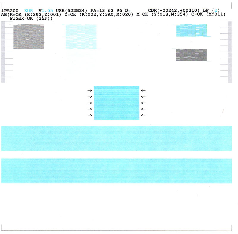

| Сообщение #52 Отправлено 08 апреля 2009 - 19:30
Не зная причину полосатости трудно бороться успешно.
Вы не все сказали (см. п. 3 Правил), а гадать бессмысленно.

| Сообщение #54 Отправлено 10 апреля 2009 - 09:59
сделал сервисную распечатку, красный и желтый не пропечатались (а должны ли?), на черных прямоугольниках присутвуют цветные вкрапления - это возникло после уменьшения изображения, на самом деле этих оттенков нет, единственое место где присутствует желтый - правые верхний синий прямоугольник (маленькие пятна):
