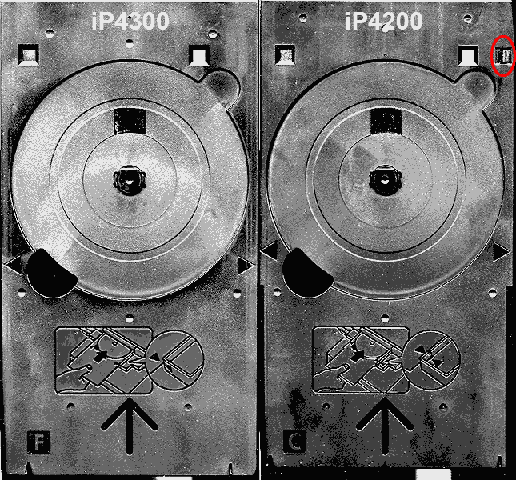

| Сообщение #2 Отправлено 20 октября 2006 - 13:31
Новый лоток для дисков отличается расположением отражателей и не имеет металлический контрольный квадратик, который первый изнашивался. Диски печатаються быстрее - 60 сек., что увеличивает количество от 36 - iP4000, и 45 - iP5200, до 60 дисков в час.

| Сообщение #6 Отправлено 31 октября 2006 - 13:34
Поработав дольше констатировал, что через каждые 3 диска он моет голову 20 секунд, а через 12 дисков 1 мин. Пока не было возможности сравнить рядом общую скорость печати на 5200 и 4300. Насчет квадратика это точно - через 3 тысячи дисков он стирается. Хотя, думаю, можно приклеить другой. И к тому же принтер дохнет быстрее чем лоток, если без дисков печатать еще и обложки. На 4300 фольговой квадратик не нужен, но мне однажды отказала лампочка, в отражении которой голова узнает о присутствии лотка, и принтер вообще не видел лотка пока не напечатал пару страниц на бумаге. Потом лампочка включилась. Главное тупое положение, что не знаешь, как выглядит, когда лампочка горит, а она не горит, и ты не понимаешь в чем дело.
Но мне общее впечатление от 4300 лучше, чем от 5200. Может это только потому, что хочется пробовать все новое.
