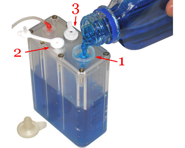

Я купил себе "СНПЧ СУПЕРПРИНТЕР" для Epson R320 (капсульная).
И конечно купил специальные колбы для неё, под названием "PRO", установил всё сам и всё вроде работает.... но...
Я не могу понять - какие именно пробки в сосудах надо открывать, и надо ли вообще?
Логика говорит - что воздух нужен...
Если надо открывать, то насколько? (только при печати или всегда - а если всегда - то не засохнут ли чернила?)
Более подробно о сосудах:
- прямоугольные колбы по 200 мл
- есть 3 пробки (одна большая - для заливки чернил, и две маленькие - одна просто в саму колбу, а вторая - в какую-то трубку в колбе)
вот их фото -

|    Сообщение #3 Отправлено 18 октября 2006 - 01:20   Valeriy2008
Инструкция сбоку на ПРО содержит существенную ошибку. Открывать надо цветные пробки ( тоесть те которые идут в трубку)

|    Сообщение #4 Отправлено 18 октября 2006 - 02:25   Episode
Внимание!
Не зависимо от того, какого цвета и где у вас пробки:
- для первоначальной заправки (а так-же дозаправки) доноров PRO необходимо
1. Плотно закрыть отверстие 3;
2. Открыть отверстие 2;
3. Открыть заливную горловину 1 и залить чернила;
4. Закрыть заливную горловину 1;
5. Закрыть отверстие 2;
6. Открыть отверстие 3;
Все. Донор готов к эксплуатации.
- во время эксплуатации донора: отверстия 1 и 2 закрыты, отверстие 3 открыто.
- на время длительного простоя принтера можно держать закрытыми все отверстия.
з.ы. а пробки на моих донорах вообще стоят не по цветам чернил, т.е. черная пробка на доноре с желтым, синяя на лайт мажетте, и т.д. Зачем? Дабы ввести условного противника в заблуждение :D

|    Сообщение #5 Отправлено 18 октября 2006 - 06:15   Valeriy2008
Внимание!!!
Делать так, как описано постом ВЫШЕ. Ни на какую инструкцию сбоку емкостей ПРО просьба не ориентироваться и все будет ОК.

|    Сообщение #8 Отправлено 18 октября 2006 - 18:00   igor_iv
Оно дополнение. Так как показано на фотке лучше не наливать. Заливайте сифонированием(как бензин из бака).
|    Сообщение #9 Отправлено 18 октября 2006 - 18:32   Episode
igor_iv (Oct 18 2006, 07:00 PM) писал:
Абсолютно верное замечание.
Полностью поддерживаю.
|    Сообщение #10 Отправлено 18 октября 2006 - 20:07   foBius
Спасибо.... вы подтвердили мое предположение.
Ещё один ВАЖНЫЙ вопрос:
Пробки №3(смотрите выше) на ночь оставлять открытыми? Не залетит ли пыль, или другой мусор?
Вот у меня например кошка дома...сами понимаете - в эту мелкую дырочку залететь может...ой-ё скока мусора...
и ВТОРОЙ ВОПРОС:
Нижняя часть бутылки (тобишь дно), должно находиться на уровне нижней части капсулы? или можно чуть ниже на сантиметров 5...то есть на одном столе с принтером?
А то вроде работает....но всё же....
|    Сообщение #11 Отправлено 18 октября 2006 - 21:09   Episode
От кошки, да и не только, может спасти накрывание блока доноров коробком. Любым. Какой найдется. Некоторые пользователи вшивали коробок в мягкую игрушку, и накрывали доноры. Прикольно.
Отверстие "3" оставляйте открытым. Кроме того, накрывание еще и спасает чернила от света. Закрывать все отверстия на донорах на ночь нет необходимости. Только если не собираетесь печатать неделю или больше.
Доноры должны стоять на той же плоскости что и прнтер! Не выше и не ниже.
