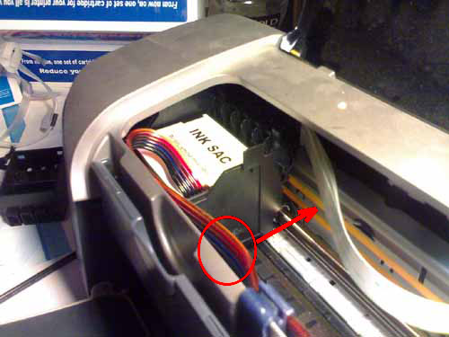

Установил СНПЧ, заправил - работает. Беспокоит одно - при перемещении каретки в крайнее левое положение шлейф задевает корпус. СНПЧ приобрел в resetters, смонтировал согласно прилагаемой инструкции. Полагаю, что по-другому шлейф не проложить, может быть подклеить к месту касания корпуса какой-либо материал? Если кто может, прошу дать совет. С уважением. Vladegor.
Epson Stylus Photo R800 Шлейф СНПЧ бьет по корпусу

В данной ситуации, после прочтения Правил форума, я бы посоветовал отклеить крепление шлейфа на корпусе, сдвинуть каретку влево до упора, подтянуть шлейф, придержать рукой крепление и сдвинуть каретку вправо. Снова подтянуть шлейф.
Повторить несколько раз и убедиться в том, что шлейф не цепляется и не провисает, а так-же не натягивается сильно. Затем приклеить крепление в другом месте. Получится немного правее, чем на снимке.

| Сообщение #5 Отправлено 15 октября 2006 - 20:28
R800 ведь не сильно отличается от R300?

| Сообщение #6 Отправлено 15 октября 2006 - 21:21
2 Lazzy
Мне кажется такое крепление шлейфа как у vladegor, более удачное, просто нужно сместить крепежную планку вправо, и соответственно подтянуть шлейф.
А в варианте вами предложенном, существует возможность замятия шлейфа, если он согнется в сторону указанную стрелкой.

Также, при интенсивной нагрузке на принтер, ваш шлейф расползется быстрее, чем у vladegor, по той причине, что у него шлейф изгибается в одной плоскости, а у вас в разных.

| Сообщение #7 Отправлено 15 октября 2006 - 22:11
vladegor
1. Установите планку крепления шлейфа точно в том месте, как показано на фото в инструкции.
2. Проверьте, чтобы шлейф не образовывал больших петель, мешающих движению каретки при печати. В то же время длина шлейфа должна позволять достигать крайних левого и правого положений.
Все это описано в инструкции по установке СНПЧ.
Такой принтер стоит на моем рабочем столе. Никаких петель, никаких цепляний нет. Не говоря уже про пропеллерообразное перекручивания шлейфа.

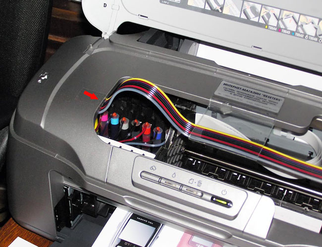

Буквально позавчера поставил, купленую уже давненько СНПЧ на свой r220 и проблема схожая.
Мне по сути - без разницы, цепляет он (то есть шлейф) за корпус или нет - лишь бы работал долго и хорошо. Но основную проблему - так и не разрешили: должно ли так быть или нет?
Лично у меня, когда каретка передвигается влево отчетливо слышно как шлейф, сначала ударяется о ребро корпуса (я имею в виду верхнюю часть, а не крышку), а затем (видимо образовавшаяся петля) ударяет по корпусу снизу (изнутри).

2 Mr. SADIST
На R220 уж точно такого не должно быть. Хоть и не влияет на печать.
Проверьте петлю. Она слишком большая.
Проверьте натяжение шлейфа в крайних точках: левой и правой.
Шлейф не должен быть натянут как струна, но и не должен провисать.
Возможно, для правильной укладки придется (в вашем случае) передвинуть планку крепления немного вправо и подтянуть шлейф.

Кстати систему поставил именно как написано, и повторяю - работает нормально, а шлейф не то что бы задевает, а просто ударяется образовывающейся петлей о корпус когда каретка идет влево. Может так и должно быть, а я не могу нормально объяснить - кто знает!...

Нашел простое решение крепления шлейфа. Клипсу со шлейфом закрепил на правой (а не на левой, как указано в инструкции RESETTERS) стенке каретки, отрегулировал положение полочки подвеса. Емкости с чернилами установил слева от принтера. Все работает прекрасно - нигде ничто не задевает! Если потребуется сброшу фото.

Что же здесь неожиданного? Посмотри на фото несколько выше. Шлейф должен выходить справа. А полочка подвеса не нужна вовсе. Как и липучки.
