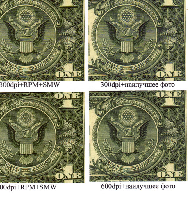

Провел я экскремент :o видно срисунка :-[
Выводы:
- при исходном изображении в 300dpi, можно вывернуться наизнанку, повключать все режимы, эрпээмы микровэйвы, пр. супер, а фотка как была дерьмом, так и останется. Посему, для экономии времени печати, рекомендуется все навороты отключить, и печатать гадость за несколько секунд.
- при исходном изображении в 600dpi, даже с отключенными наворотами, качество НАМНОГО выше, чем в первом случае, со всеми включенными прибамбасами. Если же и здесь включить RPM и SMW, то при сравнивании с первой фоткой, хочется на неё блевонуть. В последнем случае - видно каждую ворсинку на One Dollar, в предыдущих трех - эх
Ес-но, со скана ничего не видно, но можно понять как проводился экскремент :'(

Спечатал четыре полноценные фотки А4:
- с исходником 300dpi: 1 в режиме макс. качества (со всеми прибамбасами) 2 в режиме "наилучшее фото" с отключенной высокой скоростью;
- с исходником 600dpi: 1 в режиме макс. качества (со всеми прибамбасами) 2 в режиме "наилучшее фото" с отключенной высокой скоростью;
и дал посмотреть человеку, никогда не слышавшему об RPM и прочих наворотах, с просьбой разложить по качеству снимков, от худшему, к лучшему. Вот результат:
1. 300dpi "наилучшее фото"
2. 300dpi "RPM"
3. 600dpi "наилучшее фото"
4. 600dpi "RPM"
Повторяюсь - чел. не имеет ни малейшего понятия о dpi и rpm.
На вопрос - чем лучше, ответ однозначен - четче, резкость больше, х.з.
Остаюсь пока на старых настройках.

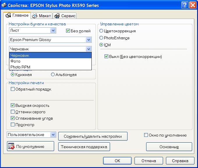

А у меня все не как у людей! Нет у меня 'наилучшее фото' и 'RPM'! Есть 'фото' и 'фото RPM'. Печать в режиме 'фото' фотки 10х15 25 секунд, при этом лупы не надо, итак видно - черновик, а именно детали заполнены точками % на 40. Лишь с метра слепой скажет, что это фото!

Весело.
Вероятно в Сэйко предполагают, что пользователь будет печатать на оригинальной суперглянцевой бумаге в режиме черновика.
Естественно, мы не настолько богаты, чтобы покупать дешевую офисную бумагу для печати текстовых документов.
