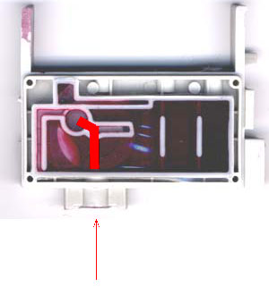

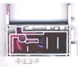

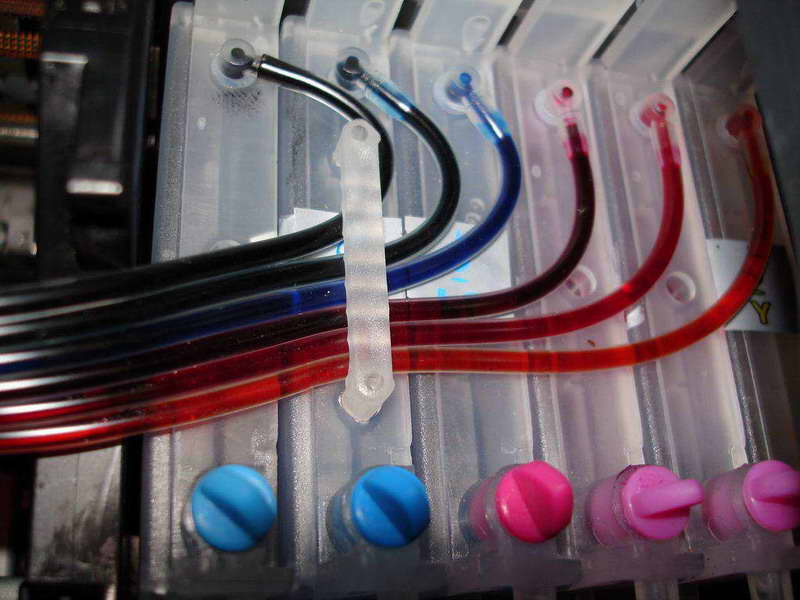

Приобрел 2ю снпч на р200. Не работает Пошли новые модели картриджей (на фото), обрезанные наполовину. Полосит черный и магента. Попробовал сделать все, что делал с предыдущими снпч (и помогало): протянуть шприцом картридж через клапан снизу (воздух все равно остается, но немного), менять резинки на оригинальные, давал отстаиваться в течении 2х суток. Сейчас все равно половины дюз нет. Идеи закончились На оригинальны картриджах и другой снпч все замечательно
фото - http://forum.ixbt.com/post.cgi?id=attach:1...13:27797:1174:1
Картриджная СНПЧ нового типа. Не работает обрезанные наполовину картриджи

Episode, стоит 2 принтера. Оба с картриджными снпч. На 220-м картриджи оригинального размера, все работает. На 200-м обрезанные картриджи и ничерта не работает :( Но если на 200 перекинуть снпч с 220, все путем. На оригиналах тоже печатает замечательно. Чернила и там и там инктек с одной банки.

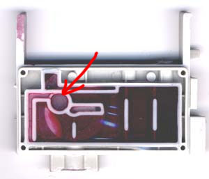

Юра, на твоих картриджах не заметил отверстия, которое у меня заткнуто цветными заглушками. Проблемы были с фильром внутри картриджа или воздушным в донорах?
Отверстие там же где и на твоих, только закрыто оно маленькой заглушкой, проблемы были с фильтрами в картриджах

Episode, заменить можно будет только на такую же систему... Поищу сегодня по форуму, где именно там фильтр стоит, может быть и правда поможет его проткнуть. Чем заклеить найдем :)
| Сообщение #13 Отправлено 12 октября 2006 - 14:58
Фильтр вот он, но делать дырки плохая мысль

n_eo
Если уж решился колоть фильтр, попробуй немного по другому.
- нагрей и согни кончик иглы
- вытащи из картриджа нижнюю манжету и обратный клапан с пружинкой
- вставив иглу в чернильный канал картриджа попробуй проколоть фильтр
По крайней мере, корпус картриджа не придется клеить...
