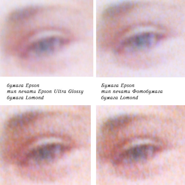

Всем привет.
Решил занятся изготовлением фотографий. Начал искать бумагу, которая лучше всех для этих целей подойдет. Естественно Epson-овскую бумагу посчитал хорошей, но дорогой необоснованно (типа за имя берут). Купил Lomond 230 гр. напечатал фото (следующие настройки: фотобумага, рпм, супермикровав). Напечатал, и что вы думаете - ужаснулся. Не знающий человек не заметит разницы, но я все увидел. Качество просто отвратительное. Сначала подумал - принтер прошел долгий и тернистый путь, голова старая - грешить на бумагу нестоит. Но решил все проверить. У меня была Epson-овская бумага Premium. Напечатал четыре фотки. Две с настройками - Epson Ultra Glossy, рпм, супермикровав, и две с настройками - фотобумага, рпм, супермикровав, причем один лист идет Lomond, а второй Epson. И что вы думаете? Голова ни в чем не виновата. Бумага Epson лучше - это во-первых, и второе - дрова принтера хуже печатают при настройке фотобумага. Может я где-то ошибся, но сами посмотрите на фотку.
Хочу отметить, что я это пишу не в рекламных целях.
Забыл сказать - чернила ВВМ.

Так все и должно быть. Не понимаю, чем ты не доволен.
1) Максимальное разрешение принтер включает в RPM.
2) У Lomond 230 не заявлена разрешающая способность 5760 точек на дюйм.
Для коректности эксперимента сравни с Super Glossi ломондовским.

Я сравнивал не премиум фото ломонда (с профилем самого ломонда) с премиум эпсона..., польза в сторону эпсона, а премиум эпсона дешевле премиума ломонда.. вот так
Revolucioner
для бумаг премиум (ломонда или эпсона) надо выставялть бумагу премиум эпсон, и появится режим RPM, сильно отличаетмся от наилучшего фото (даже если сравнить на бумаге премиум эпсон)
Управление цветом: цветогоррекция, гамма 2.2, режим: стандартный эпсон (это для бумаги эпсона)

Там правильно написано
Для обычной фото бумаги выбирать в настройках обычную фото бумагу (там есть фото эпсон и обычная фотобумага), а для премиум бумаги выбирать премиум бумагу (где появится режим RPM, что даст 5760, что как раз можно печатать на премиумах обоих производителей), выбор премиум бумаги нужен чтоб можно включать режим RPM, а если бумага не премиум, то в нем смысла нету.
