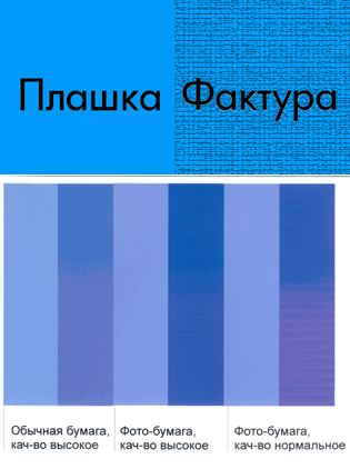

Смысл печати узкой полоски был увидеть умирает ли циан на узкой полоске, а не до того - на плашке. Вообще печать плашек шириной листа может убить любую голову. Я по этому когда создаю свои обложки, большие однородные пятна заменяю фактурой. Свой тест печатай не на всю ширину, а 2-5 см. И не 100М+100С, а 50%, потому что в 100М+100С принтер добавляет еще и желтый и черный, чтобы красивее выглядело - параметры драйвера выбраны не математически а перцептуальными предпочтениями тестовой группы разработчиков принтера.

3. про плашки шириной в лист -- я печатаю дисконтные карты. иной раз у меня бывают тиражи где 100% заливка А4 листа. этого не избежать :) и как быть? давать отдыхать принтаку после печати?
4. Что значит большие однородные плашки заменяю фактурой?
5. если юзать С и М по 50% получается не такой насыщенный цвет, клиент может восстать :)

1. В принципе, да! Мне не удавалось такое вычистить. Правда я пользовался Pixma iP3000,iP4000,iP4200,iP5200.
3. Нужно подбирать принтер.
4. Смотри картинку.
5. Попробуй печатать на специальной бумаге. Есть даже за 4 цента за А4 если поискать 108г/м² high resolution paper.
