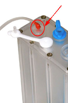

Купил Вашу СНПЧ с танками ПРО 4 для Епсон С87.
Все классно - у Вас система лучше чем картриджная однозначно. Непонятно только, какие отверстия на танках держать открытыми. В инструкции ничего на эту тему нет, на сайте тоже не нашел. На каждой банке три дырки. На картриджных системах всего по две. Зачем?
И еще. Как насчет фильтров в системе. Ничего не обнаружил - ни в танках, ни в капсулах. Угробить принтер можно. Что делать?

Про дырки тут уже неоднократно писалось, разве на твоих емкостях нет наклейки с инструкцией как их заправлять ?? Короче кнопка "Поиск" тебе поможет, а фильтры там есть, вытащи резиновую втулку из которой торчит штуцер к которому шлейф подключается и ты их увидишь

Держать открытыми воздушные отверстия, т.е. те, которые закрываются цветными пробками, от которых вниз донора уходит толстая трубочка.
Необходимости в трех отверстиях нет, но в обслуживании намного удобнее, чем с двумя. Хотя-бы на тот случай, если вы неправильно вдруг заправили донор, привести его в рабочее состояние с помощью третьего отверстия - дело двух секунд.
Так же третье отверстие полезно при заправке, дабы избежать плевка чернил обратно из донора.
Фильтр в донорах установлен. Он стоит под манжетой с фитингом, откуда идет забор чернил.

Спасибо. Очень удобно, в самом деле. А насколько хватит ресурса фильтров, и как их менять? У нас очень интенсивная печать.

Зависит от чернил.
Через мои фильтры прошло порядка литра чернил, пока намеков на засорение нет.
Менять просто, старый вытащил, новый поставил. Только перед заменой нужно закрыть все отверстия на доноре, и припарковать ПГ.
Чернила для замены фильтра можно не сливать.

А фильтры, я так полагаю, можно купить. Или сделать самому тоже можно? Кстати, все таки непонятно, где фильтры. На выходе из танков Про 4 или в капсулах?

Фильтр находится под этой штукой (см. рис.)
Изготовлен из фильтровальной бумаги.
На случай замены можно вырезать самому, можно купить.
Вообще-то этим вопросам посвящена целая тема с фотографиями фильтров и устройства доноров, а так же порядка заправки и использования.

Диаметр дюзы ПГ составляет 20-50 мкм.
Средний размер пор стандартной европейской фильтровальной бумаги составляет 75-85 мкм.
Подчёркиваю - средний. То-есть, может быть и больше.
И от чего же защищает фильтр из фильтровальной бумаги? От булыжников? Так они просто не пролезут в дюзу.
Прежде, чем выдумывать, что такой фильтр вообще от чего-либо защищает, неплохо бы изучить характеристики фильтров или, по крайней мере, поставить эксперименты. Или прочитать мой пост о том, что, по результатам эксперимента, тщательная фильтрация испорченных чернил существенного эффекта не даёт.
