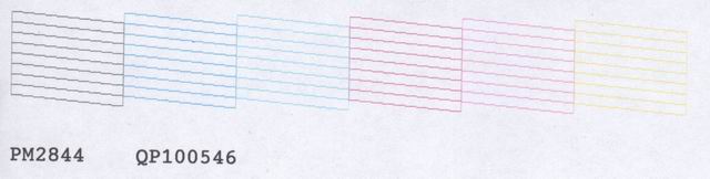

И ещё. можно ли утверждать что нет забитых дюз по "шаблону проверки дюз"? Или то что все черточки присутствуют на листе еще не говорит об чистоте ПГ?
|    Сообщение #14 Отправлено 13 октября 2006 - 12:37   Gek
Еще важно, что-бы ступеньки на тесте дюз были правильными(равномерными).
Скан в студию.

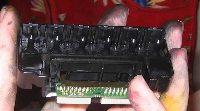

В общем разобрал я головку полностью, ну почти в заклееное место под дюзми так лести и не решился. Конечный фрагмент в присоединенном изображении. И где здесь найти встроенные в ПГ фильтры? Там дальше внутри?

|    Сообщение #18 Отправлено 14 октября 2006 - 10:54   ЮХа
Встроенные фильтры установлены чуть ниже чернилозаборных игл. До них не добраться без взлома.
Размер фотографии не должен быть больше 640 точек по горизонтали.

ЮХа, а взлом подразумевает под собой убийство головки, или все-таки нет?
Я попробовал снять днище ПГ, т.е. тот металлический квадратик, где непосредственно находятся дюзы, но он приклеен какой-то хернёю. И когда я начал отдирать, то эту металлическуя запчасть стало всю коро*бить. Если я её оторву, то смогу ли также ровненько приклеить, и че это за паста такая, где взять?
И чем можно заменить встроенные фильтры?
Кстати вот скан дюз, может чем поможет. Напомню: капсульная СНПЧ, чернила InkTec. Но СНПЧ и чернила здесь не причем - это точно.Ведь я до этого вставлял оргигинальные картриджи, а толку не было.

|    Сообщение #20 Отправлено 16 октября 2006 - 09:38   Episode
Zimfi, то что у тебя в руках (на снимке) разбирать не следует. Высока вероятность того, что обратного пути не будет.
Фильтры, как и дюзы, как и сама ПГ здесь совершенно не при чем.
Перечитал всю тему, но так и не понял, когда у тебя появляются полосы?
Кроме того, тест дюз более чем удовлетворительный. Можно сделать его на фотобумаге, дабы убедится в 100% попадании дюз в назначенную точку.
Полосы у тебя при печати?
Опиши с какими настройками драйвера печатаешь, и на какой бумаге.
