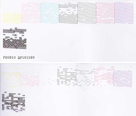

с моим 1800 тоже самое ...хотя блу немного лучше работает уже...
появилось пару штрихов..
менял высоту расположения принтера, подымал..опускал...пофиг ему..
менял местами штуцера блу и красного...красный печататет блу нет...(
в штуцерах и в капилярах тоже вдны мелкие пузырьки воздуха(
прокачками уже убил половину заправки(
главное что разницы вобще никакой нет чистиш его не чистиш, потом не трогаешь 24 часа..потмо 48 часов все пофиг (
жду 26 числа должна быть выставка в Киеве на Экспоплазе приедут тов у которых купил снпч,
живу через дорогу от экспоплазы..надеюсь их затащить к себе.
переживаю как бы до того времени голова не здохла..( в штуцерах чернила есть ..больше половины)
СНПЧ для epson 1800 никак не начнет печатать((

вчера вечером поставил принтер и ёмкости с чернилами на один уровень, почистил, ..утром пустил тест уже ..80-90% линий появилось, а блу ваще пропала и даже намека нет!!!
когда он был поднят то блу хоть чето там пыталась нацарапать!
может температура как то влияет ? влажность?
отопление ще не включили и в кабинете достаточно прохладно..

С утра стандартная прочистка и сразу тест. Цвета показывают 80-98%. Хуже всех черный, синий, красный и глянец
| Сообщение #27 Отправлено 18 октября 2006 - 00:25
Сегодня купил оригиналку голубого (старый мигал), сделал "бутерброд" до получения идеально голубой (цвет промывки) чистоты, поставил все оригинальные картриджи, прочистка - тест 100% дюз.
В чем прикол? Проблема в СНПЧ или чернилах! Еще попробую снова поставить систему без промывки - может пойдет...

| Сообщение #31 Отправлено 19 октября 2006 - 14:33
lotophagi - хо-хо тест точно такой же как у меня!!!!!!!!!!!!! такая же гэ (((
промывал, менял местами..подымал....опускал... прокачивал... все до одного места..
правда вот чипы не ругаются..
lotophagi - чернила ink-tek.
может поменять чернила? половтну их я уже вылил на прочистки- тесты....
