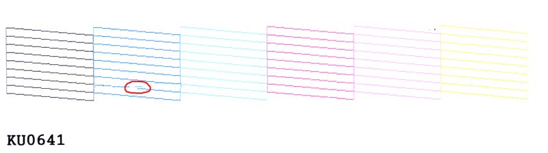

У меня возникла такая вот проблема (принтер R300 чернила WWM): принтер почему то полосит, хотя раньше всё было без проблем, промывал ПГ промывкой, дюзы все пропечатываются нормально только вот один дюзик как-то частично пропечатывается! (картинка прилагается)
Пожалуйста, подскажите в чём проблема? И как её лечить или это уже ПГ приходит конец?

Она скорее всего ещё не отмокла, я один принтер 3 дня чистил, было несколько дюз с похожим рисунком
| Сообщение #3 Отправлено 08 октября 2006 - 19:19
Грязь в дюзе. Там еще и левее дрянь. Можно попробовать продолжать печатать. Мож. пройдет. Или мыть, если полосатость раздражает. Хотя, при таком дефекте и при печати в хорошем качестве только очень глазастый заметит трабл.

Привет!
На ВВМ-ской такое будет, где-то через 200мл. :(
Бытие определяют чернилки... и капсульная СНПЧ. :P
Просто я не понял сколько она (СНПЧ) находится в эксплуатации? <_<
И трабла возможно возникла после доливания чернил? :-[

Меняй чернила на хорошие, а эти оставь для 4-х цветников серии С8*

Может и пройдёт.
Но маловероятно.
Лучше всего промыть ПГ методом обратного отсоса шприцом пока не поздно.

| Сообщение #7 Отправлено 09 октября 2006 - 18:05

Я даже один комплект чернил ещё не отпечатал!

| Сообщение #9 Отправлено 09 октября 2006 - 18:20
Привет!
2 Faster
Значит ещё меньше чем я сталкивался, у тех кто купил
раз даже 200мл. не отпечатал, абыдно. :(
Правда на ВВМ-ской стартовый комплект по-моему 100мл.
Проверь на родных Ёпсоновских картриджах-
определишся, то ли система, то ли принтер. :jokingly:
З.Ы. А чернилки советую Инк-Тэк. :P

| Сообщение #10 Отправлено 10 октября 2006 - 01:10
Faster (Oct 9 2006, 07:04 PM) писал:
А кто сказал, что принтер сможет прогнать сквозь себя более 100гр. WWM-овских чернил?
Это прямой путь на свалку.

Вы хотите сказать, что мой принтер безнадёжен или мне просто нужно сменить чернила?
| Сообщение #12 Отправлено 10 октября 2006 - 06:17
И ещё вопрос: может ли из за того что косячит ПГ зернистость увеличится на фотографиях?
| Сообщение #13 Отправлено 10 октября 2006 - 14:10
Faster (Oct 10 2006, 07:05 AM) писал:
Сменить чернила, тщательнейшим образом промыть всё, где были старые чернила, и печатать в удовольствие.
Так и есть. Ведь дюзы плюют не в назначенное место, а в сторону, туда, куда плюют соседние, вот и получается в одном месте отсутствие чернил, в другом - избыток.
