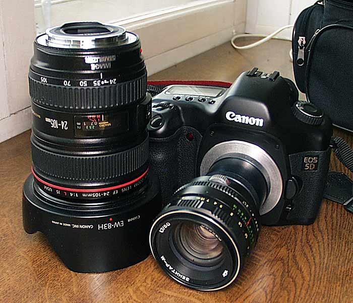

Зенитар-М на кэноновской пятёрке с применением самодельного байонетного перехода.
Чисто для тех, кто не видел и не понимает о чем речь:)
Слева EF 24-105 L IS USM. Китовый зумм..
За качество снимка прошу прощение. Некогда было целиться мыльницей.
| Сообщение #99 Отправлено 08 июля 2007 - 18:41
А качество рисуемой картинки прямо пропорционально крутости внешнего вида или как ? Во сказанул %) :)
| Сообщение #100 Отправлено 08 июля 2007 - 18:52
Нет, к сожалению.
Цена, конечно определяет качество, но не пропроционально.
Использую зенитар для любительской макросъёки. Попытки использовать его как фикс в деле репродуцирования картин показали полную несостоятельность сабжа в сравнении с вышепоказанным зумом.
Фактура мазков присутствовала, но была меньше читаема.
Вобщем, если верить словам, что мол наша оптика самая оптикастая оптика, а не попробовать самому, то можно уйти в полный маразм.
