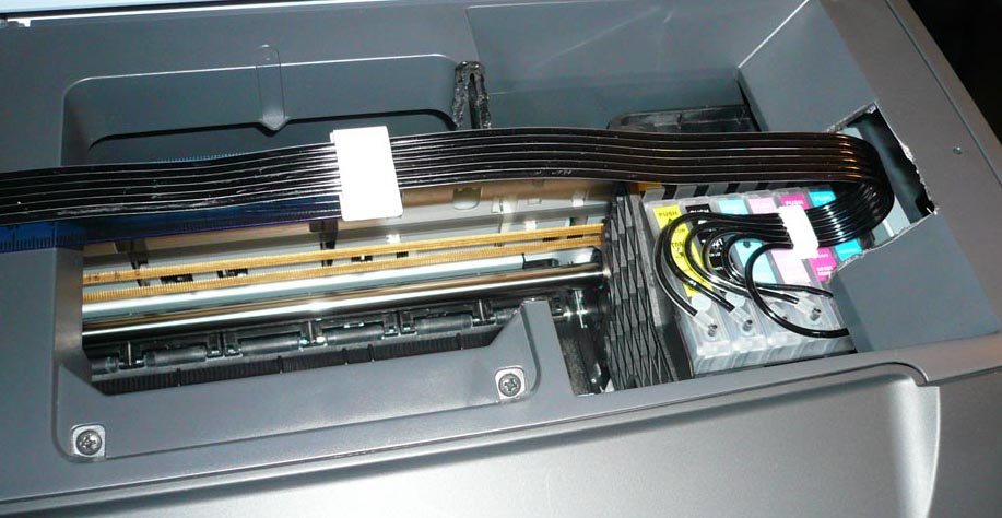

С СНПЧ работаю уже 6той год. Начинал еще с 890тых. Делал сам из родных картриджей.. Эээ, не по теме...
Плюю на гарантию сразу, ломаю корпус там где нужно. Это работа. Если принтер работает, он отработает сколько надо (пока бошка не подохнет).
220-тые были слабы на бошку.
Кто скажет за 270-тые, как голова у них? Быстро сдохнет? При серьезной нагрузке...
Дык вот. Купил 270 на пробу, систему на Савёле и принялся ломать. Да, места узкоглазые нам все меньше оставляют :) . Меня это не пугает, кусачки всегда приходят на помощь.
Из минусов. Бошку как 220-том теперь отогнать не получается.
Внимание! Не знаю проскакивала инфа или нет, 54 страницы не осилил. Срезал белый стопор, который блокирует бошку "дома", чтобы выводить голову когда нужно. ОКАЗЫВАЕТСЯ, принтер при включении ПРОВЕРЯЕТ наличие стопора! При инициализации упирается бошкой в стопор и "бодает" его. Если смещения нет при подаче напруги на перемещение, принтер считает, что стопор есть, если бошка перемещается - дает фатал - мигают обе красные лампочки.
Сначала не вкурил в чем дело, потом до меня дошла шальная мысль, что узкоглазые совсем охренели. Нагрел проволоку и вогнал штифт в обрубок стопора. Включил. Проверка прошла успешно. Принтер ожил.
Вот так. :P
Не дают жить спокойно, уроды :D
На фото: система подвеса чернил. Проверена временем. На школьных линейках :unsure: ..
Раскрываю свои ноу-хау и наработки %)
  • Прикрепленное изображение: post-2-1180914949.jpg

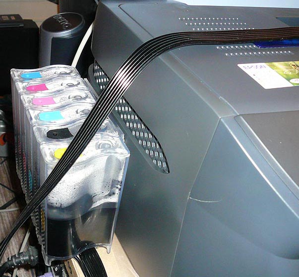

|    Сообщение #802 Отправлено 04 июня 2007 - 01:56   Mick Thunder
Принтер с выломанным "хребтом"
  • Прикрепленное изображение: post-2-1180914991.jpg

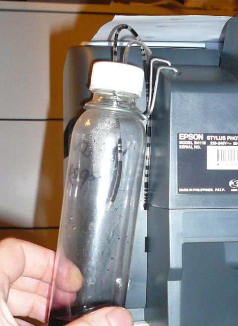

|    Сообщение #803 Отправлено 04 июня 2007 - 01:58   Mick Thunder
система крепления и вывода отработки. Проверена временем, максимально удобна. Крепление надежно, никто не перевернет на работе.

Александр Кузьмюк
"Сняв крышку доноров обнаружил что шлейф на жетлом и циане - пережаты"
Проблемы транспортировки. Учитывая что крышку ёмкости всё равно снимать, не вижу проблемы? Или Вы печатаете с надетой крышкой? Тогда как же быть с воздушными отверстиями?
"С разборкой принтера особых проблем не возникло. Я тут на форуме предварительно нашел более корректную инструкцию по разборке."
Данный недостаток давно устранён, можете сами посмотреть http://www.resetters...nstructions.php в инструкцию входит и разборка (корректная).
"Вставил планку с чипами и прижал ее зажимом (в инструкции вместо него нарисованы почему-то две плашки на "скотче")."
Старый вариант, давно изменён.
"При прокладке шлейфа под головой принтера обнаружилась следующая бага в инструкции. Видать, составители инструкции прокладывали шлейф, не присоединенный к донорам. А вот я не смог доноры протащить под электрический шлейфом. Пришлось снамать
капсулы и протаскивать их под головой."
Составители инструкции это я, в единственном числе. И замечание очень по теме, стоит добавить в инструкцию пару строк.
"В желтой капсуле резиновая затычка плохо держалась и когда я попробовал ее снять - она осталась на головке. Блин, теперь, после заправки, боюсь снимать капсулы - вдруг резинка опять останется на голове и чернила потекут?"
Издержки производства. Нельзя её там крепче закрепить, тем не менее на штуцере остаётся редко, и если шлейф пережат биндером, то чернил вытекает мало :-)
"Далее еще неприятный момент - опять из-за наличия присоединенных доноров не смог вывести далее памперса
шлейф наружу. Отвентил шуруп, на котором держится металический каркас от памперса и под него пробросил шлейф. Получилось так как нужно."
Хорошее замечание, и с решением :-) Обязательно поправлю :-)
"Далее меня ждал неприятниый сюрприз. Совершенно случайно я обнаружил, что капсулы на шлейфе идут не в том порядке, в котором идут картриджы в головке. Вовремя, скажу я вам, это обнаружил. Решил проверить цвета на донорах. Там оказался тоже разброд и шатание. Такми образом, я совершенно случайно мог залить
в трубки чернила не того цвета. Обратите на это особое внимание."
А вот этот момент совсем интересен. Думали сначала что Вам не понравился порядок цветов самих ёмкостей. Потом вспомнили что на старой инструкции были емкости VIP, да и Вы купили VIP... Но если вчитаться... Вы сначала поменяли капсулы местами... А затем у Вас не совпали на ёмкостях цвета... Или действительно цвета не соотвествовали? Что слишком мало вероятно - и сборщики у нас отвественные, и если бы такое имело место, техподдержку уже бы завалили подобными высказываниями...
PS Спасибо за критику. Уже принтер себе приготовил новенький, на днях инструкцию переделаю... Заодно и установку стока сделаю :-)
|    Сообщение #809 Отправлено 04 июня 2007 - 11:38   Александр Кузьмюк
Alan din Artindar,
""Сняв крышку доноров обнаружил что шлейф на жетлом и циане - пережаты"Проблемы транспортировки."
Это не трансопртировки проблемы, а конструкции. Слишком малый радиус кривизны получается у трубок шлейфа в месте соединения с донорами. Достаточно на выходах доноров (http://pics.livejour...uk/pic/00031k54) поставить такие же г-образные уголки как и на верхушке капсул (http://pics.livejour...uk/pic/00032hc4) - проблема сразу ищезнет.
И тогда доноры точно можно будет назвать ВИП ;-)
Как вариант, думаю вставить туда леску, чтобы при изгибе все же оставался проход для чернил. Правда, не уверен, что это поможет. Да и шлейф очень крепко одет на доноры.
"Или Вы печатаете с надетой крышкой? Тогда как же быть с воздушными отверстиями?"
Да, печатаю я с надетой крышкой. На то она и крышка. А в чем проблема? Воздух туда через щель очень даже нормально попадает. Щель возле шлейфа, кончно, не большая. Но и "потребление" воздуха тоже не велико. Крышку надел потому что хочу уменьшить попадание пыли в чернила. Все работает замечательно.
""Совершенно случайно я обнаружил, что капсулы на шлейфе идут не
А вот этот момент совсем интересен. Думали сначала что Вам не понравился порядок цветов самих ёмкостей. Потом вспомнили что на старой инструкции были емкости VIP, да и Вы купили VIP... Но если вчитаться... Вы сначала поменяли капсулы местами... А затем у Вас не совпали на ёмкостях цвета... Или действительно цвета не соотвествовали? Что слишком мало вероятно - и сборщики у нас отвественные, и если бы такое имело место, техподдержку уже бы завалили подобными высказываниями..."
Возможно это случайность. Я не знаю. Всякое бывает.
Если более конкретно, то у меня черная и желтая капсулы были перепутаны местами. Т.е. чтобы их установить в принтер, нужно было перекрещивать две соседние трубочки в шлейфе. Не критично, но неприятно и неэстетично. Также их цвета были перепутаны на донорах. И еще (не помню точно, кажется светлый циан и мажента) были перепутаны местами. Исправил переставлением цветных крышек местами :)
П.С. Я не хочу вас обидеть. Хочу просто помочь сделать продукт лучше.

|    Сообщение #811 Отправлено 04 июня 2007 - 12:47   Alan din Artindar
Александр Кузьмюк
Но появится другая - система подорожает. Пусть не сильно, но всё же. Более того этот "недостаток" не настолько существенен насколько вы описываете, большинство пользователей печатают со снятой крышкой ёмкости.
Это точно не выход.
Куда ж Вы хвостики от пробок дели? Оторвали или долго укладывали? :-)
Скорее всего единичный случай, в любом случае проблему разобрали. Врядли повторится :-)
И помогаете :-) Инструкцию переделаю :-)
