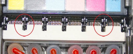

Купил СНПЧ от reseters.ru на R270 (заказ получил 25.03.06). После установке оказалось контакты
на чипах не совпадают с контактами на каретке принтера
(на фото видно что прорези на планке не совпадают с выступами на каретке).
Даже после подгонки чипов к контактам каретки принтер так и не распознал ни один картридж.
Если кто сталкивался с подобным просветите, что делать?
| Сообщение #579 Отправлено 25 марта 2007 - 17:41
vimur (Mar 25 2007, 05:14 PM) писал:
Сталкивался, только не на 270, но это не принципиально.
Тут два варианта:
- обменять планку, но это снова придется ждать посылку
- взять надфиль, и самостоятельно поправить (с моей точки зрения, более предпочтительный вариант)
По-моему, третьего не дано :)
| Сообщение #580 Отправлено 25 марта 2007 - 20:25
Обозначенные красными окружностями пазы сделаны специально не по центру для плотной фиксации планки помимо крепления.
На новые модели в т.ч. и на 270 ВСЕ ПЛАНКИ проходят тестирование. Это 100%. Если планка не опознана - в комплектацию не поступает.
Что делать:
- нам не сложно обменять - обидно будет, если все-таки проблема не в планке(чипе, датчике)
- попробовать установить планку правильно до упора вниз, без зазора внизу, как в ФАКе описано.
Что делать:
