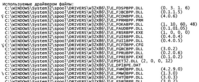

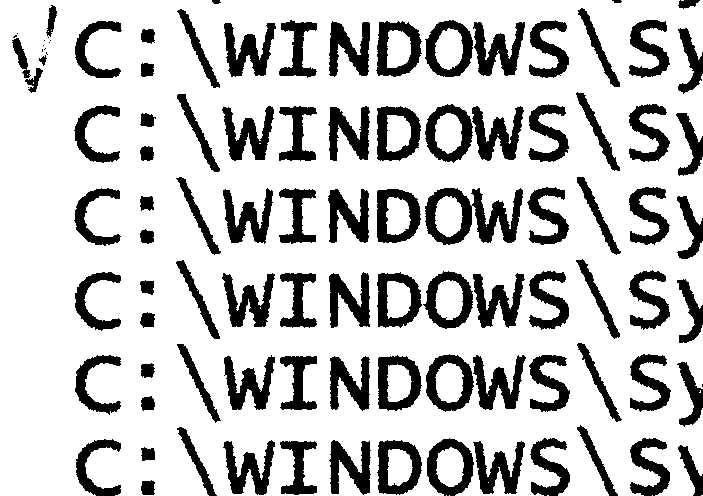

Вопрос к реальным пользователям R270, R390, и RX590: неужели все эти аппараты так плохо печатают текст? То, что черные буквы по цвету напоминают больше серые, это не самое плохое. Блин, у меня на работе древний HP 940c, так он текст печатает почти как лазерный! Посмотрите на прилагаемое фото, распечатанное пока еще родными картриджами: должно ли так подламывать строки, ровно через определенное расстояние? (отмечено галочками сбоку)
| Сообщение #508 Отправлено 08 марта 2007 - 22:09
Евгений26 (Mar 8 2007, 08:08 PM) писал:
Не пойму !! А в чём проблема?Всё ,что представлено- всё нормально.r270
тексты печатает на ура и без проблем.У Вас сударь возможно что-то с компом ,или.... но текст -норма.

| Сообщение #510 Отправлено 09 марта 2007 - 06:19
s0178 (Mar 8 2007, 10:09 PM) писал:
Строка, помеченная, она как бы поделена пополам. Верхняя часть смещена правее. Все повторяется через 7 строчек. Или я загоняюсь?

| Сообщение #512 Отправлено 10 марта 2007 - 19:28
Andrey-Aprint (Mar 10 2007, 07:02 PM) писал:
склоняюсь что такое возникает от не регулируемости (слежения) скорости подачи листа роликом - у паккарда стоит диск с разметкой и опто-пара следит за шагом подачи, у Епсона стоит двигатель с ременным приводом, отслеживания шага ВАЛА я не заметил ... - может упустил ... 8-//
У Эпсона стоит шаговый двигатель - надобность в оптопаре отпадает - шаг всегда одинаков.
Epson C87, R270, R290, R1800, R2400, 9800, Xerox 6300, Ideal 1038, FGK 336s и многое другое...
| Сообщение #513 Отправлено 10 марта 2007 - 19:42
To Евгений26
Попробуй откалибровать печатающую головку.

RWB (Mar 10 2007, 07:42 PM) писал:
To Евгений26
Да пробовал я калибровать, прочищать и прочие танцы с бубном... Чуть помогает снятие галки - высокая скорость, а также принудительное влючение фоторежима.
То, что Epson ( ну по крайней мере мой RX590 ) делает хорошие фотки, это конечно гуд! Но объясните мне, на кой хрен фирма Epson распинается, типа у нас супер-пупер разрешение, супер головка, да и капля 1,5 пиколитра? Простой набор букв сей фирме с ее девайсами непосильная задача. Ощущение, что текст печатают Epsonы по принципу - как могу, так и буду, отстантьте и так хорошо! Кстати, заметил, у брата МФУ RX520, 4х катритжный, так он текст печатает получше последних новых моделей!
