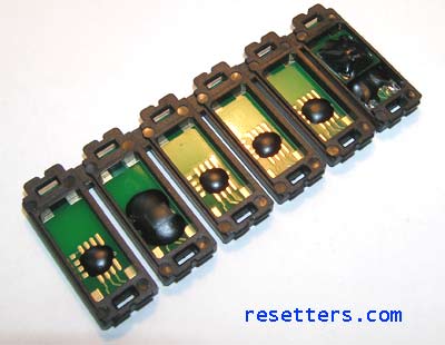

|    Сообщение #383 Отправлено 08 февраля 2007 - 14:58   root
Вот как выглядят китайские авточипы с датчиками. Вернее чип и датчик.

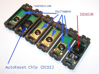

|    Сообщение #384 Отправлено 08 февраля 2007 - 15:04   root
С другой стороны

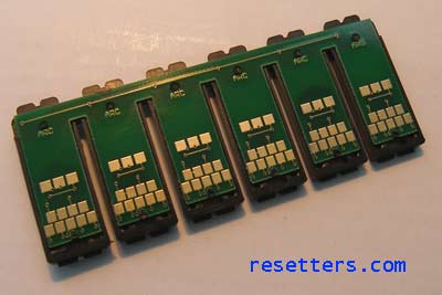

|    Сообщение #385 Отправлено 08 февраля 2007 - 15:04   root
Датчик один на всех и чип тоже.

|    Сообщение #386 Отправлено 08 февраля 2007 - 18:11   Lazzy
Это для моноблоков? В моих снпч каждый чип на каждый цвет отдельно и со своим датчиком. Крепится к картриджу при помоши специалной пластиковой рамочки зажимом типа "ласточкин хвост".

|    Сообщение #387 Отправлено 08 февраля 2007 - 19:31   koka
Привет!
2 Lazzy
Ну какие моноблоки, если КАПСУЛЫ? :o
Планка с чипами как и в предыдущих разработках,
Ресеттеровцы от "традиций" не отступают. :P
|    Сообщение #388 Отправлено 08 февраля 2007 - 20:12   Lazzy
Т.е. это прижимная планка с авточипом специально изготовлена китайцами для Resetters? :o

|    Сообщение #389 Отправлено 09 февраля 2007 - 11:15   Gran
Датчик сэмулирован один для всех картриджей?
На каком цвете установлен эмулятор?
И пожалуйста, - какова цена авточипов, если продается отдельно?

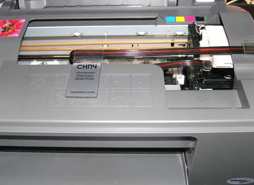

|    Сообщение #391 Отправлено 09 февраля 2007 - 14:15   Lazzy
Сегодня получил нормальный фотик (6 Мпикс) и могу выложить фото с установленой СНПЧ серии ST для R270. Что удивляет - за 3 дня ни одной пропущенной дюзы!
Местный юморист
|    Сообщение #392 Отправлено 09 февраля 2007 - 16:00   Episode

|    Сообщение #394 Отправлено 09 февраля 2007 - 17:10   triton
почемуто шлейф из этого принтера выходит както "криво"!?
неужели нельзя уложить его как-нибудь поприличней??? И всетаки доконца непродумана!
____________кстати фотки укладки шлейфа посмотретрь неплохо былобы.

|    Сообщение #396 Отправлено 09 февраля 2007 - 18:41   Lazzy
"Криво" - это самый продуманный на сегодня способ укладки шлейфа с минимальным зазором между крышкой и не требующей никакой доработки принтера. При этом шлейф нигде не задевает и не трётся о стенки принтера.
Фото различных доноров к новым СНПЧ, в том числе и принципиально нового выложу позднее.

|    Сообщение #397 Отправлено 09 февраля 2007 - 20:24   Episode
Не согласен с Lazzy, категорически!
Прежде чем уложить шлейф так, как у меня сейчас, перепробовал множество вариантов, в т.ч. и так, как у Lazzy на снимках, и не на одном принтере.
Вот результат, как бы я распределил способы прокладки шлейфа:
1. Под кареткой принтера, по шасси.
Способ самый надежный, и лучший, преимуществ масса, и описывать их смысла нет, тысячи раз описывалось. Огромный недостаток такого способа - требует наличия двух прямых рук, и головы на месте.
2. С помощью подвесной планки, по верху, как рекомендует инструкция Resetters.
Способ простой, не менее надежный чем первый, но не очень удобно, когда шлейф висит на переднем плане, и ограничивает доступ к внутренностям принтера. Требует прямых рук (можно одну прямую) и умения читать инструкции.
3. Как у Lazzy на снимках.
Способ не рекомендуемый к применению. Не требует от пользователя ничего, ни прямых рук, ни головы, ни умения читать, короче - ничего. И работает соответствующе.
К некоторым недостаткам стоит отнести то, что шлейф перекручивается в трех плоскостях, что приводит к повышенному его износу. В положении запаркованной ПГ - шлейф провисает и после стремиться попасть под каретку. Возможны задевания шлейфа в процессе работы за внутренности принтера, или за бумагу во время печати.
Можно использовать тем, кому всё пофиг, или кто не дружит с головой.
Хочу еще раз сказать - это мое ИМХО (сорри за тавтологию, и немного резковатый тон).
Тем, кому дорог принтер, советую трижды подумать перед тем, как решить каким способом укладывать шлейф.
з.ы. надеяться на то, что ваш Эпсон сломается в гарантийный срок, и вы снимите СНПЧ, и с СЦ не заметят, что стояла система, как минимум - глупо.
Не думайте, что в СЦ сидят идиоты.
А вот такой способ укладки шлейфа как у Lazzy на снимках - неизбежно приведет к выходу принтера из строя, и тогда СЦ вам расскажет, кто из ху.
Решите, что для вас важнее - установить нормальную систему, по человечески и печатать без проблем не думая о СЦ, или кое как прилепить левую СНПЧ (с тем, что-бы ее потом легко демонтировать), улатать свой принтер, и бегать по СЦ доказывая, что СНПЧ у вас не стояла.
