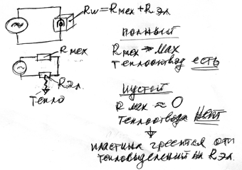

Вообще-то для одного потока нужно две дыры, а для двух параллельных потоков - четыре!
Чертежик то (хоть от руки) можно выложить?

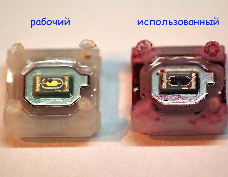

Приношу извинения !!!! Датчик-не клапан. См.фото. Датчик с рабочего картр. был вынут с остатком черн. 1-3%. На пластине есть чёрная точка-это сквозное отверстие. На использ. датчике пластина отсутствует вообще(выгорела). Вывод. По окончании чернил начинают подниматься вольты на контактной группе датчика и происходит плавное выгорание герметизирующей пластины.Как результат -разгерметизация картр. и невозможность перезаправки.Поэтому я рискну утверждать,что основной функцией датчика является разгерметизация картр. А чип как считал плевки, так и считает.Поэтому китаёзы так быстро справились с задачей.С 24 января в Москве начинает продавать СНПЧ,чипы и ресеттеры ИнкМаркет. Куплю-поделюсь китайским открытием.

Как интересно! Действительно по теории работы пъезоизлучателя на Rмех выделяется работа отдаваемая жидкости, а на Rэл выделяется тепло. В полном картридже пластина охлаждается чернилами а выделяемое тепло невелико. В пустом картридже тепловыделение велико,а охлаждения нет.В результате- перегрев и тепловой пробой.
Ну японцы!!! Сделать израсходованный картридж невосстановимым!!!

S178 припомните внимательно свои действия при извлечении датчика. Он как-то очень неуверенно выковыривается из картриджа. Вынимали наверное пинцетом?
Дело в том, что я тоже повредил пластину пинцетом, легкое прикосновение и все кирдык.
По-этому я все время убеждал, что пластина не может быть мембраной.
Этот вариант с разгерметизацией отпадает, иначе остатки чернил пойдут в полость платы чипа, соответственно наружу, а такого паскудства Seiko-мама допустить не может. :)
Смотрите внимательно: - это пролом, но не прогар! :o

Gran
Вытаскивал датчик отвёрткой.Мех. воздействие на пластину исключено!
Для эксперимента возьмите любой отработ. картр. и как бы Вы не вытаскивали датч. у Вас всегда там будет дыра.А на рабочем-на месте дырки-пластина жёлтого цвета!!!
<<<Этот вариант с разгерметизацией отпадает, иначе остатки чернил пойдут в полость платы чипа, ....
Чернила при данном строении картр. никак не могут вылиться т.к. их в данном канале уже нет и не будет! А остался 1-3% в диафрагме дюзы .И когда принтер расходует этот остаток ,сгорает пластина датчика т.к. нет охлаждения чернилами которые текли через датчик( очень правильная гипотеза Rora2-огромное спасибо!!)

[quote name='s0178' date='Jan 22 2007, 05:58 PM']
Смотрите внимательно: - это пролом, но не прогар! :o [/QUOTE]
Gran
[/quote]
Товарищ правду говорит! Проверил - таки прогар!!!
Gran
[/quote]
