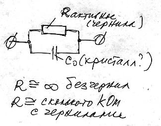

| Сообщение #38 Отправлено 24 октября 2006 - 20:05
Если это действиткльно кварц и он соприкасается с чернилами,то эквивалентная схема датчика имхо выглядит так. Те при заливе чернилами добротность цепи очень низкая ,а при сливе - высокая.
Непонятно,зачем у собранного датчика две пары выводов? Может там что то внутри еще заделано?
А что значит "меняешь полярность на датчике"?
Если вынуть датчик из полного картриджа, то чернила выливаются?

Сопротивление пустого и заполненого датчика не меняется. Так как нет прямого соприкосновения контактных площадок датчика с чернилами.
