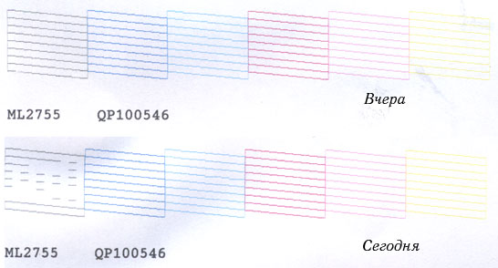

Вчера провел интересный опыт. Поставил вместо черных чернил промывку. Сделал начальную заправку, чтобы прмывка поникла в дюзы. Так и произошло. Сразу сделал тест дюз. Все дузы ок (цвет соответственно не черный, а голубоватый - цвет промывки). Думал утром приду всякие сопли на стенках каналов растворятся все будет ок. Нифига. Напечатал тест дюз - глюки. Даже не знаю в чем проблема. Прикрепляю фото авось что подскажите.

Нижний тест, т.к. "сегодня" сделан с промывкой вместо черного? Если "да", то это не показатель. Я сколько ни пытался делать тесты промывкой - ничего хорошего не получалось. В то-же время, если тест промывкой глючный, то последующий тест чернилами - нормальный.
Тебе нужно не только отмачивать внутренности ПГ и дюз от чернил, но и еще саму пластину дюз от подсохших чернил. Сделать это можно "бутербродом".
Если тест сделан чернилами, значит у тебя дисбаланс давлений в системе или разгерметизация и гуляет воздух (что непосредственно взаимосвязано).
