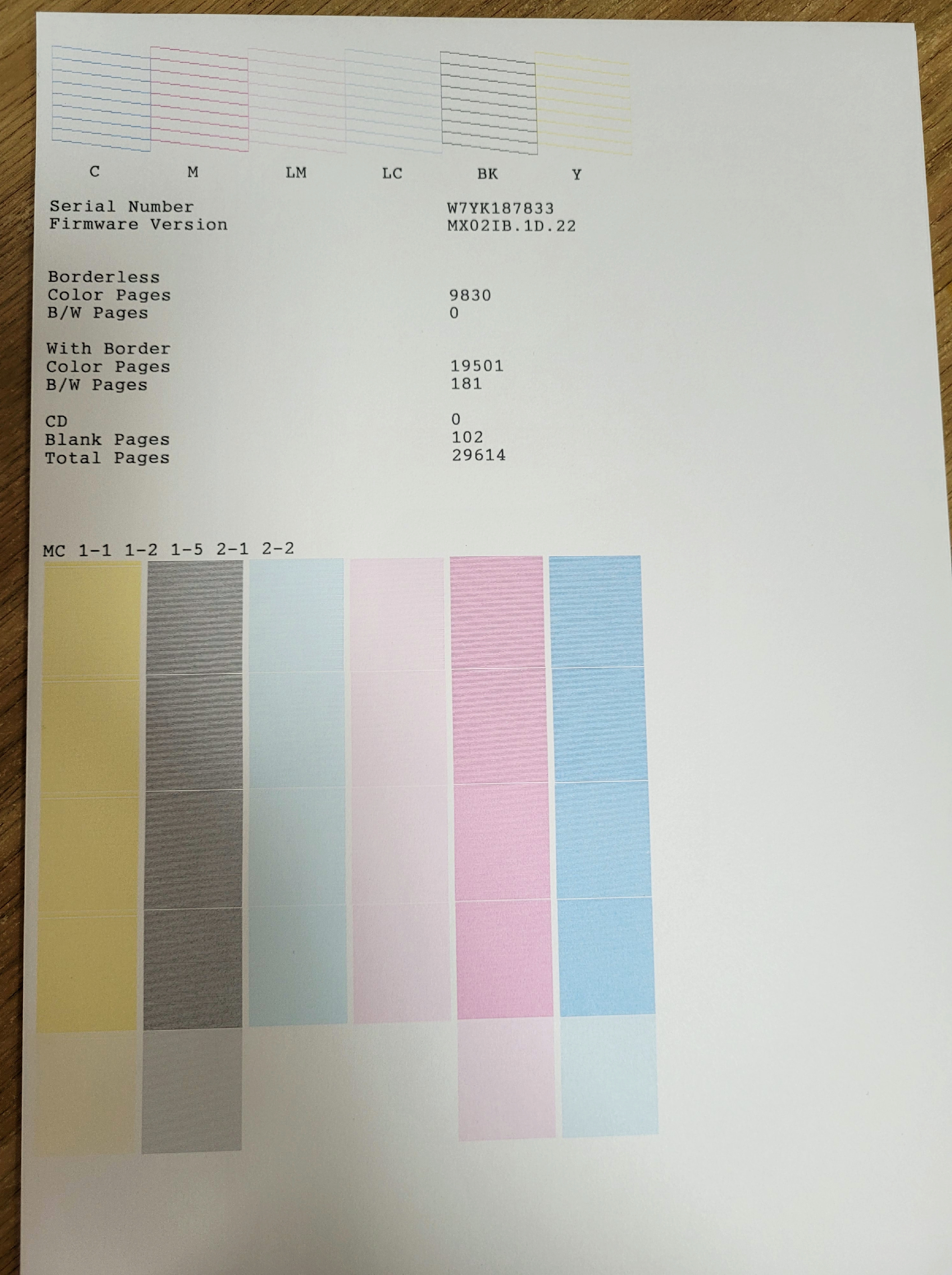

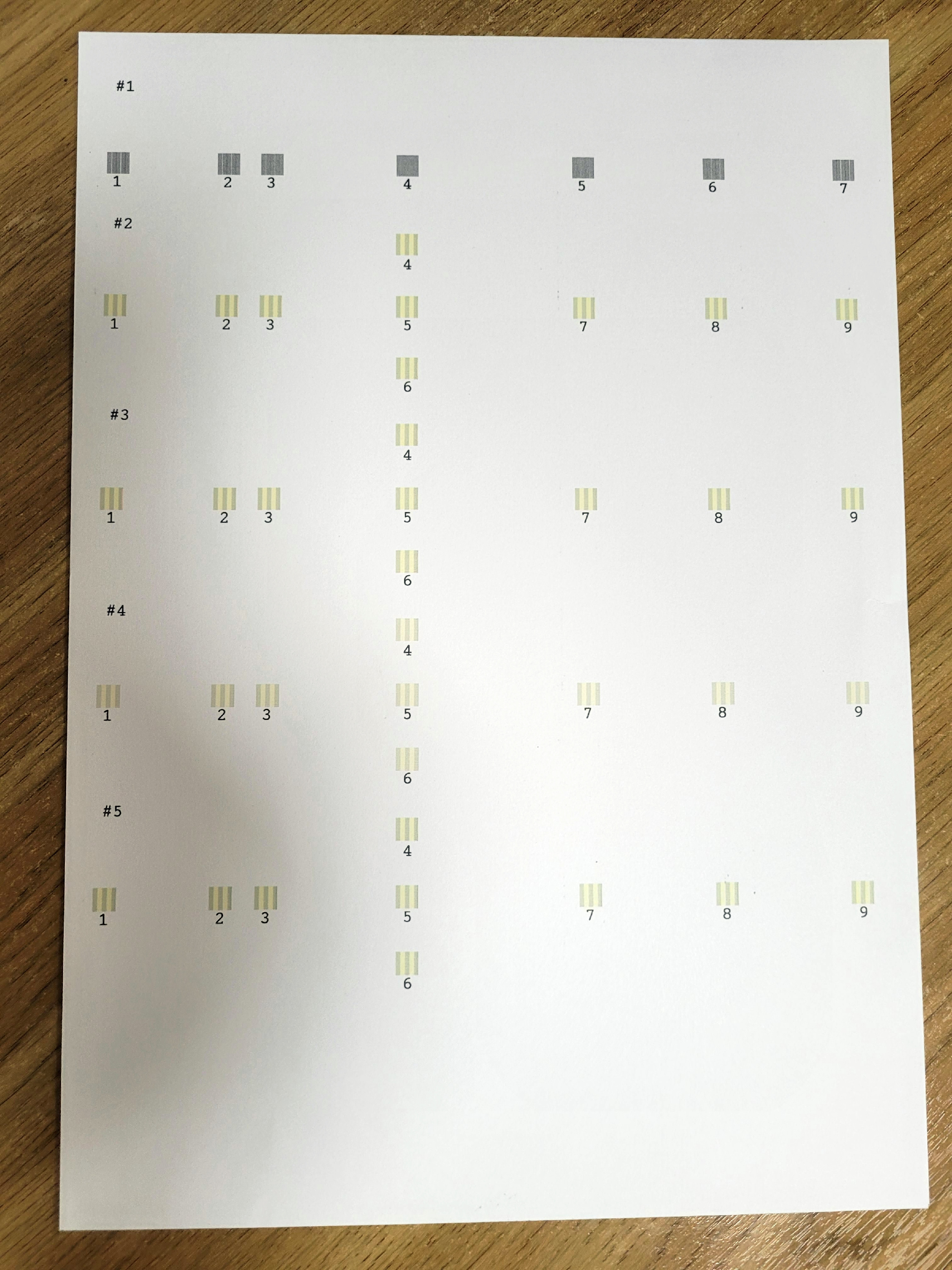

Подскажите, фотографии при печати стали сильно уходить в желтый цвет (на любой бумаге, на любых настройках). Чернила и бумага те же, что и всегда. На тесте режимов печати лайты в последней строке отсутствуют, а калибровочный лист вообще очень странный. фото прикрепляю. Что это может быть? Как исправить?

Срочно менять чернила на новые ! При печати самой мелкой каплей не печатают LM и LC. Первый признак загустевания чернил .

Прочистку ПГ делала уже не один раз, толку нет, как было так и есть. Выкачала из ПГ оба цвета ( подумала,вдруг грязь какая-то), промыла сервисной жидкостью. Из чернильниц откачала чернила, залила еще раз (на всякий случай) свежие из банок. Через доноры шприцем прогнала чернила через всю систему. Сделала прочистку, ничего не поменялось. Лайтов мелкой каплей нет.
