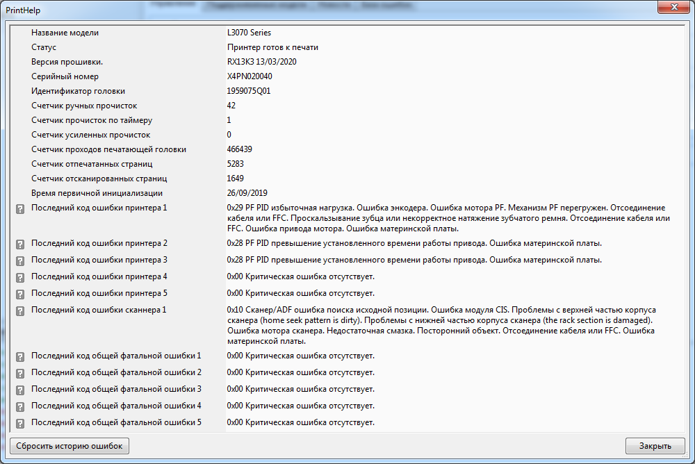

Прогнал PrintHelp:
https://forum.resett...05560_thumb.png
Что интересно - хоть из-за ошибки сканера блокируется экран и кнопки лицевой панели, но по USB принтер выходит в готовность и отлично печатает. А на форуме я видел (про другую модель), что при отказе сканера человек даже PrintHelp не успевал запустить как аппарат пропадал и с USB. Видимо в моем случае капиталисты раздобрели и позволили принтеру работать даже при отстегнутом сканере. Теперь в мусорку аппарат не пойдет и хоть имеется смысл пытаться чинить сканер.
А насколько критичны ошибки 28-29? Сбросил, вроде заново не появляются, напечатал пару десятков страниц. Может предыдущий хозяин шлейф мотора вместо сканера выдергивал?
