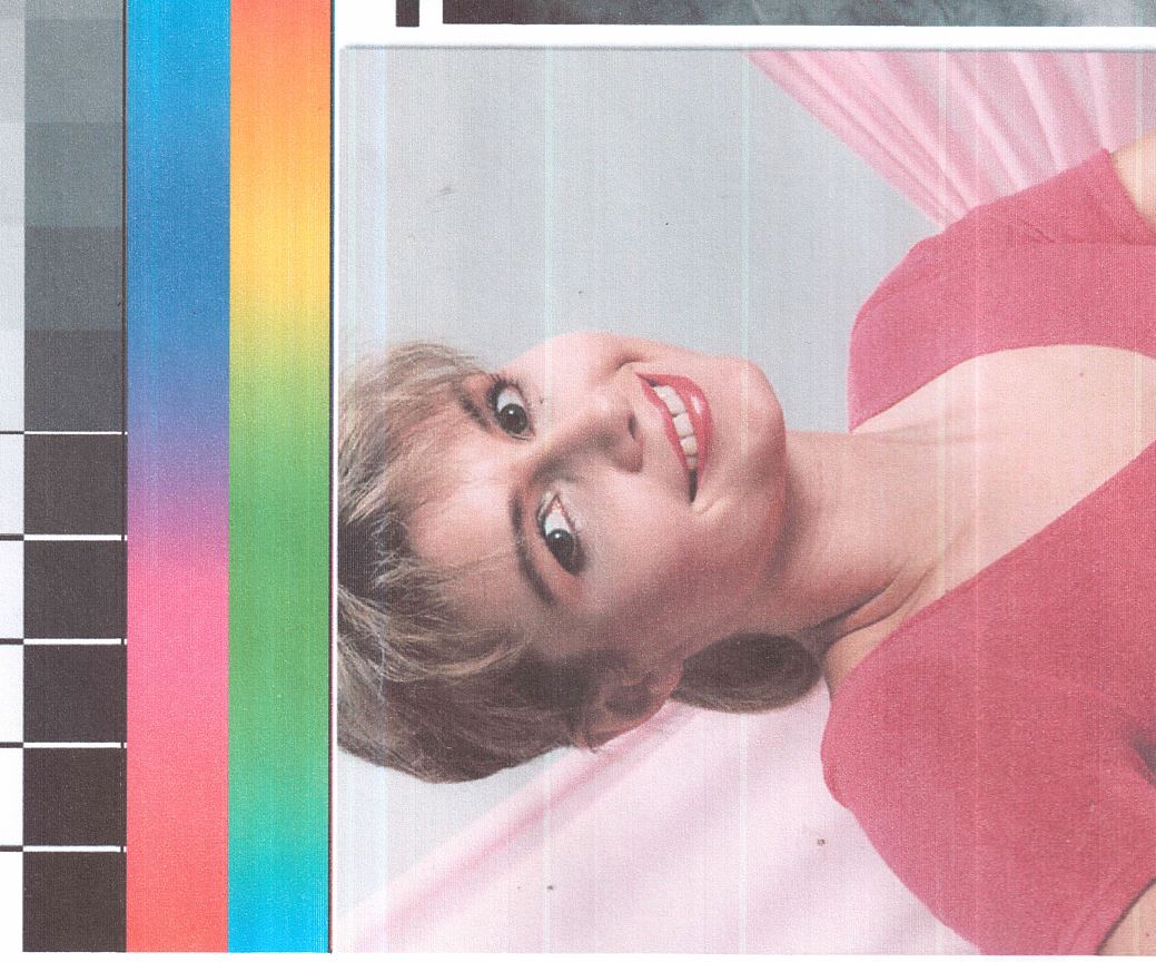

Здравствуйте, подскажите в какую сторону копать?
L1800, пробег около 800 стр., покупал с рук, чернила по словам стартовые.
При печати на простой бумаге в стандартном качестве видно полосы, на вид это полоса состоит из 4х строчек, как будто нет какой-то дюзы. Но тест дюз и режимов печати на первый взгляд близок к идеальному.
L1800 полосы

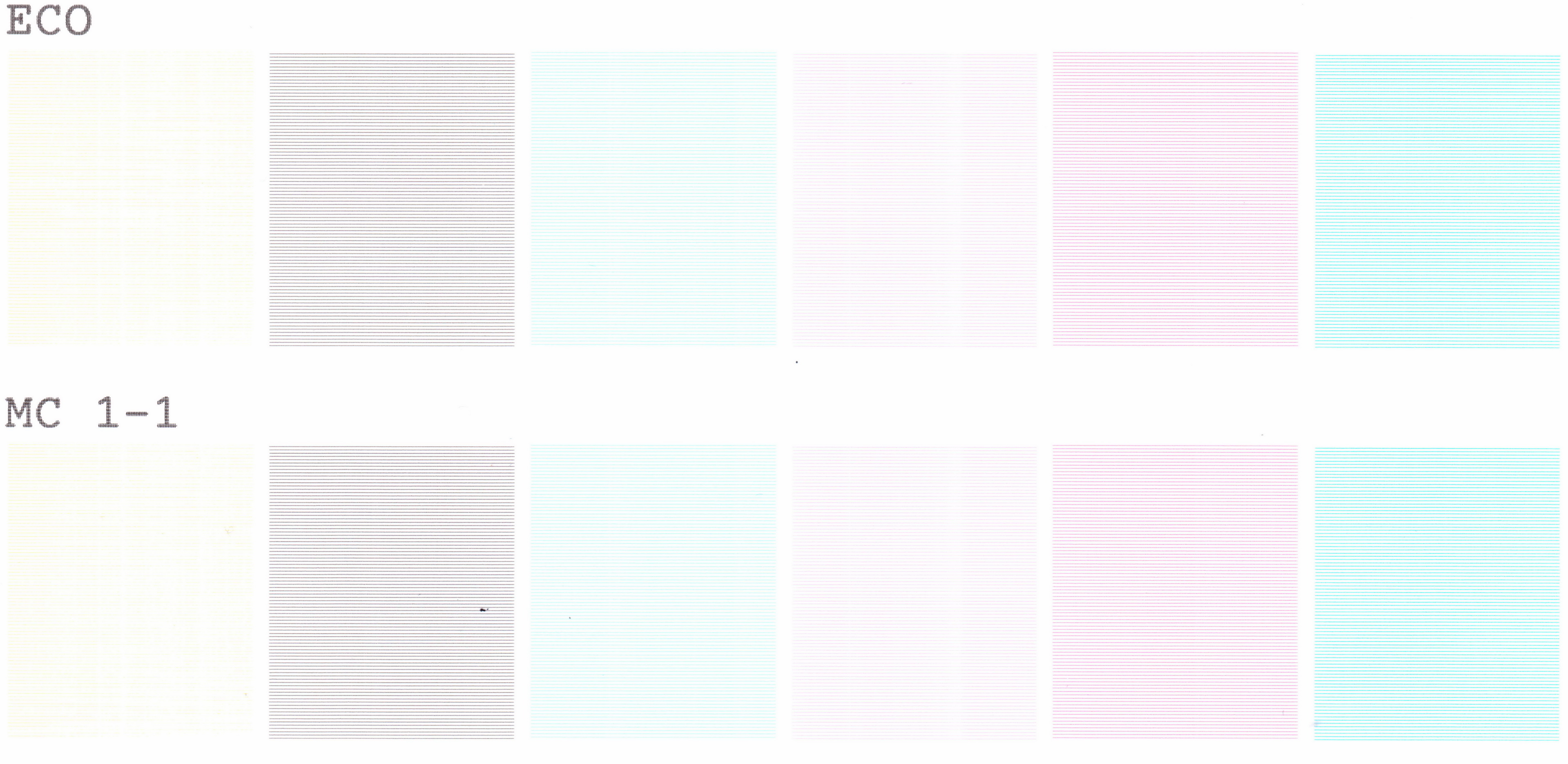

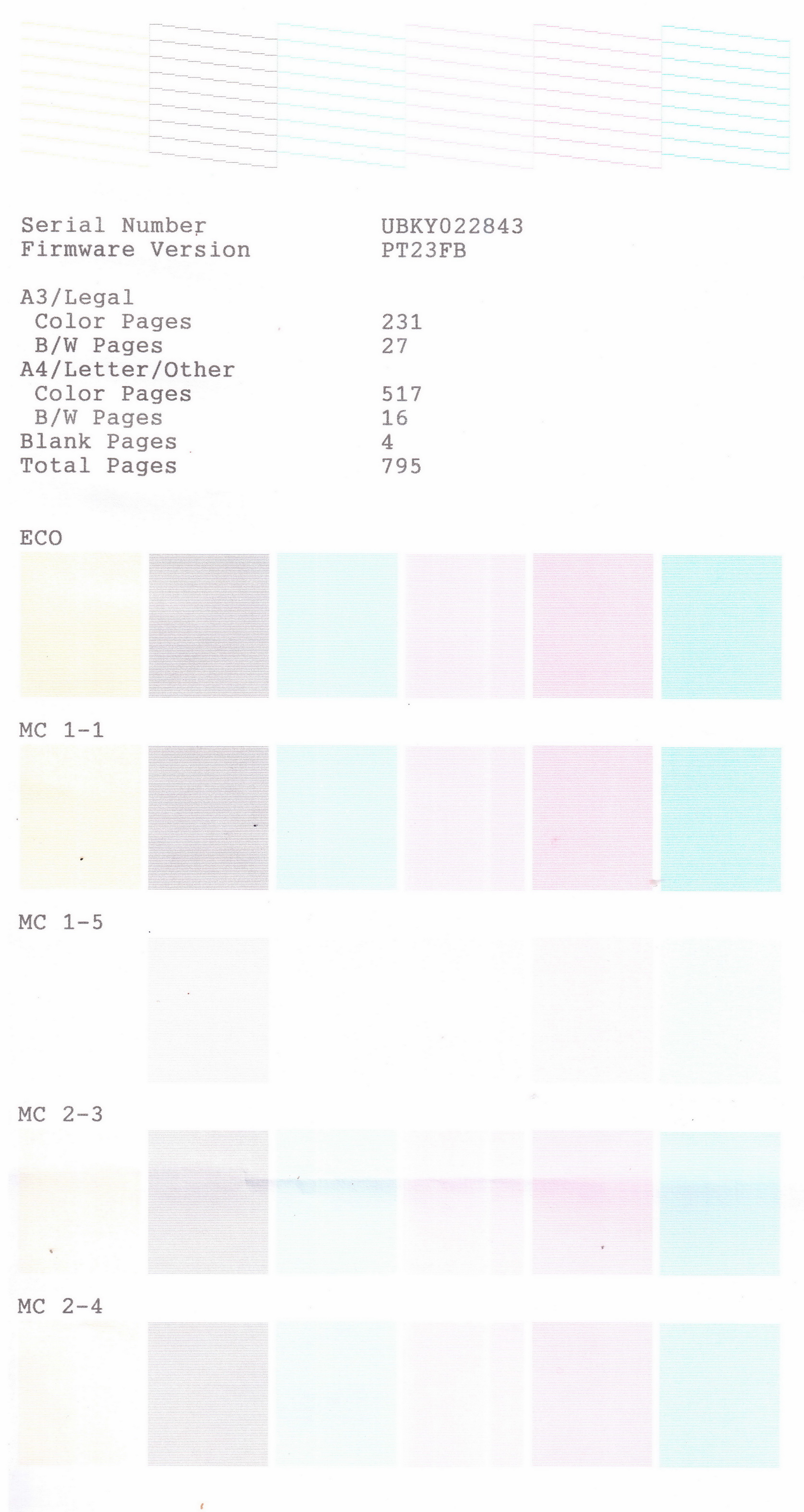

| Сообщение #3 Отправлено 13 марта 2023 - 11:21
ничего не видно на тесте
Тест нужно делать на фотобумаге чтобы было максимально видны проблемы
| Сообщение #4 Отправлено 13 марта 2023 - 13:00
| Сообщение #5 Отправлено 14 марта 2023 - 17:52
viking1001, выпадение дюз продолжается, их становиться больше?
проверить наполнение демпферов. скорее всего не хватает чернил для печатающей головки.
| Сообщение #6 Отправлено 15 марта 2023 - 16:50
Anbel, дюзы целы и до и после печати, ничего не выпадает
| Сообщение #8 Отправлено 16 марта 2023 - 10:26
если такая фигня, то стоит проверить тогда калибровку.
| Сообщение #9 Отправлено 16 марта 2023 - 13:14
Slon3, фотки не часто но приходится печатать все таки, а если ставить "высокое качество" лист начинает скручиваться от чернил, слишком насыщенно.
