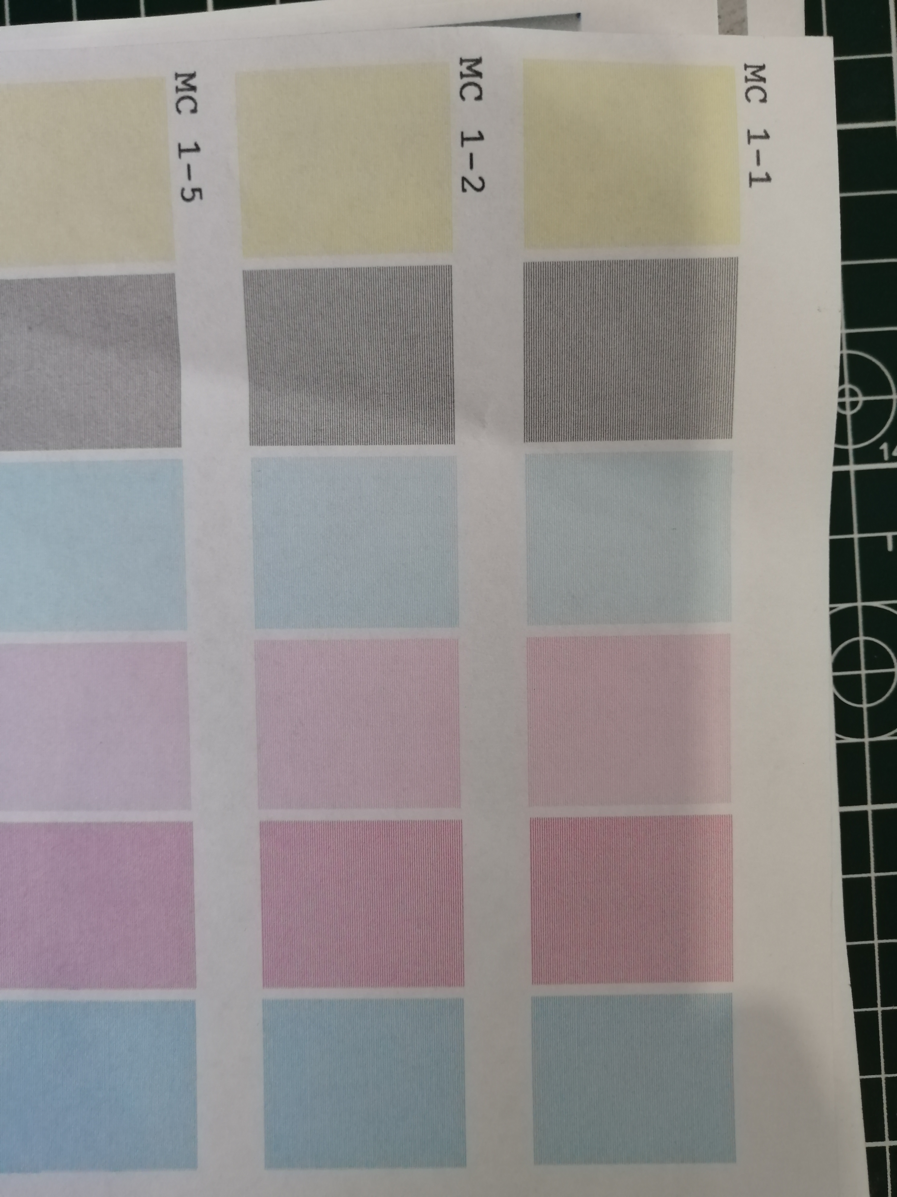

Здравствуйте, столкнулся в процессе работы с принтером с проблемой периодического двоения(расслоения) изображения на печати на листах а4. Расслоение на листе идет частично по горизонтали, раздвоится фрагмент листа и дальше нормально и потом несколько листов может быть все в порядке. при таких расслоениях замечал что каретка идем по звуку более сложно( шумно), принтер смазан специальной купленной смазкой для принтеров(куплено на авито).Прилагаю фото дюз и фото проблемных участков.

я новичок на форуме и в таких делах, извиняюсь не подумал - перегревался мотор каретки после нескольких листов его клинело
Решило проблему замена мотора
Anbel, энкодер по определению не мог быть, там бы было постоянное двоение, а у меня двоилось в рандомных местах и не на всех листах.
Насчет клина каретки были подозрения, но при выключенном принтере ходила она вполне нормально, подумал что там какой нибудь мусор застрял и его тоже не было, интуитивно было принято решение менять мотор и все помогло.
