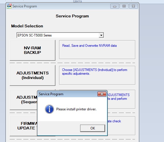

День добрый. Оборудование, ОС:
- принтер Epson SureColor SC–T5200;
- ПК с ОС Win7x64.
Устанавливаем драйвера с официального сайта под Win7x64. В драйверах принтер виден.
При подключении через программу Service Prorgam выходит сообщение об ошибке "Please install printer driver". Принтер подключен по USB. Подскажите пожалуйста, в чем может быть проблема?
ПО Service Program запускал от Админа, с режимом совместимости ОС - не помогло.
Была ошибка 1412. На принтере поменяли помпу - ошибка осталась.
Epson SureColor SC–T5200 Please install printer driver

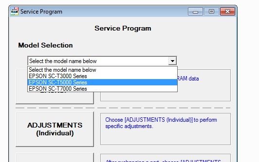

Вы имеете ввиду в выпадающем списке перечень оборудования? "EPSON SC-T5000 Series"? Это указывается не конкретно модель, а серия. SC-T5xxx.

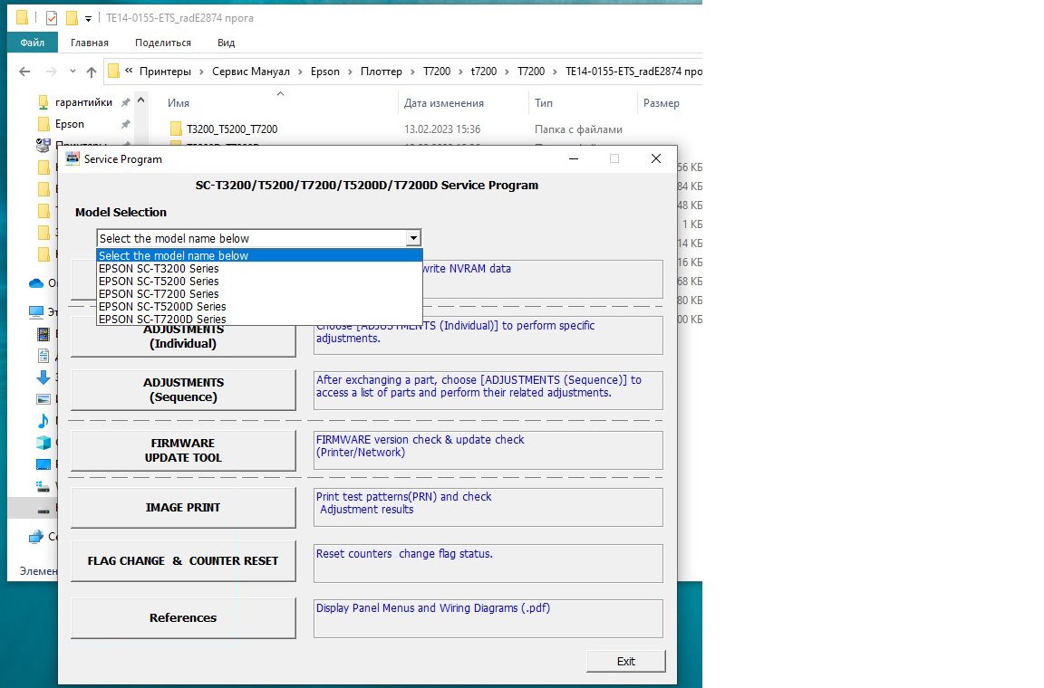

Вы разницу заметили?
У вас - T5000 Series
у Андрея - T5200 Series
| Сообщение #9 Отправлено 21 февраля 2023 - 12:16
Теперь увидел, что у Андрея на скрине. Коллеги, поделитесь пожалуйста правильной софтиной.
