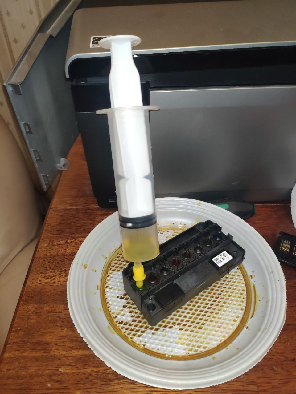

Здравствуйте! После продолжительного перерыва в печати (в районе месяца) намертво засох жёлтый цвет. ПГ снята, сутки отмачивалась вот так (в шприце и в тарелке налита тёплая OCP RSL):
Причём если с оранжевым цветом было то же самое, но я его не чистил за ненадобностью, на снятой ПГ были полностью промыты все цвета с помощью OCP RSL, кроме как раз жёлтого. Я уже даже снимал ПГ с основания с каналами и "пипками" для картриджей, канал чист, дело именно в ПГ. Я уже много раз пытался шприцом накачивать-высасывать (причём довольно сильно, я понимаю, что чревато последствиями), эффекта абсолютно ноль, ни капли жидкости, ни пузырёк воздуха не проходит ни в одну, ни в другую сторону. У меня есть ещё хоть какие-то шансы, или принтер у меня теперь без жёлтого цвета?

Попробуйте в ультразвуковой ванночке с теплой промывкой
