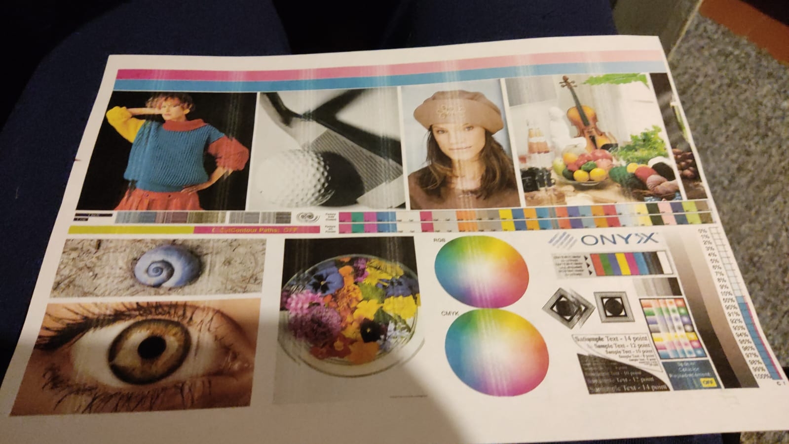

Принесли сей девайс со словами "оно засохло". Никто из владельцев аппарата не видел как оно печатает и работает исправно. Прокачав тракт, и заправив ПГ в ручном режиме оказалось, что и цветная и чб головки полностью работоспособны, однако есть брак другого рода. Примерно каждые 4см лист протягивается дополнительно. В результате чего появляются сдвиги и двоения. Фото примера прикреплю к сообщению.
У кого было хотя бы что то подобное на аппаратах хьюлет плаккард?
Очень похоже на нарушение компенсации подачи материала, но вряд-ли на аппаратах такого класса есть что то подобное (
