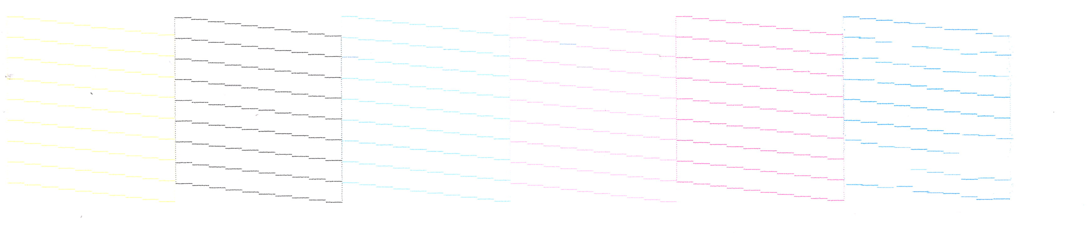

Имеется Epson Photo 1410. Картриджная СНПЧ, чернила Polychromatic. Пробег примерно 20к. Интенсивность использования невысокая.
Не так давно начал полосить, особенно заметно на фото. Тест показал забитую дюзу на циане. Прочистки не помогли, сделал ночной бутерброд (стеклоочиститель с изопропанолом) - эффекта нет. Сделал промывку (вода с 10% раствором аммиака 1:1), погонял ее теплую шприцом через ПГ - эффекта нет, дюза молчит. Отключил емкость, шприцом выбрал чернила из картриджа, залил промывку (заливал и выбирал ее до прозрачности). Печатал голубые квадраты в разных режимах, делал прочистки, гонял и в хвост и в гриву, потом оставил на сутки отмокать. Сегодня удалил из системы промывку, предварительно погонял промывку шприцом через ПГ в обе стороны, залил чернила, сделал несколько прочисток. К неработающей дюзе добавилось еще 8шт, полосочки теста на циане скачут (косоструй?). Что делать дальше? подскажите пж

Купил промывку и свежие чернила. По случаю прикупил P50 (бу) для печати фоток. Начнем с него. Тест дюз при покупке похож на тест 1410 - блуждающий Cyan. Чернила ink-mate. Многочисленные промывки, в т.ч. и усиленные, ничего не дают - то одни циан-дюзы не работают, то другие. Бывший хозяин утверждал, что чернила свежие. Однако, доверяй но проверяй. Слил старые чернила, промыл канал, залил свежие. Тест 100%, почти сразу. Печатает 2-й день, все супер.
Ну думаю, ща в 1410 промою-поменяю, и тоже все наладится. Нифига, промыл, залил свежак.. а циан как был кривой так и остался. Что делать, подскажите, куда копать?
| Сообщение #5 Отправлено 15 февраля 2023 - 13:24
Что делать
промойте хорошенько капу
выведите каретку в середину
налейте теплой промывки на капу с горкой
задвиньте аккуратно каретку чтоб капа плотненько приподнялась к печатающей головке
оставьте на несколько часов
так несколько раз пока не будет результат
бутерброд также никто не отменял
| Сообщение #6 Отправлено 15 февраля 2023 - 17:56
Хорошо, попробую. Так все же что лучше - просто налить в капу с горкой или именно бутер сделать? Какую промывку посоветуете? В арсенале аммиачный р-р, какой-то стеклоочиститель с нашатырем, и инктековская промывка.
