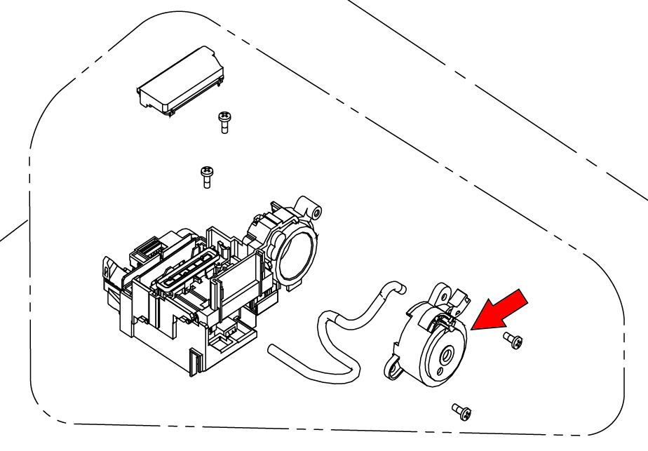

да да я понял что за пазы, это выработка от ролика, видимо пластик мягкий
я сначала подумал что это заводские пазы, потом разобрал сломанный л355 и понял что это роликом натерло пазы. от л355 не подходит по размерам, поэтому для проверки решил немного срезать пластик возле паза, чтобы ролик нормально из него выходил. и все получилось
Azelus выражаю Вам огромную благодарность
| Сообщение #24 Отправлено 14 февраля 2023 - 07:28
да скорее всего, потому что в более старых пластик не такой мягкий
благо помпа находится в хорошо доступном месте, на старых сложно достать
самое интересное что три сервиса не смогли эту проблему исправить...наверно лень разбираться и искать причину, проще сказать что воздушит шлейфы
