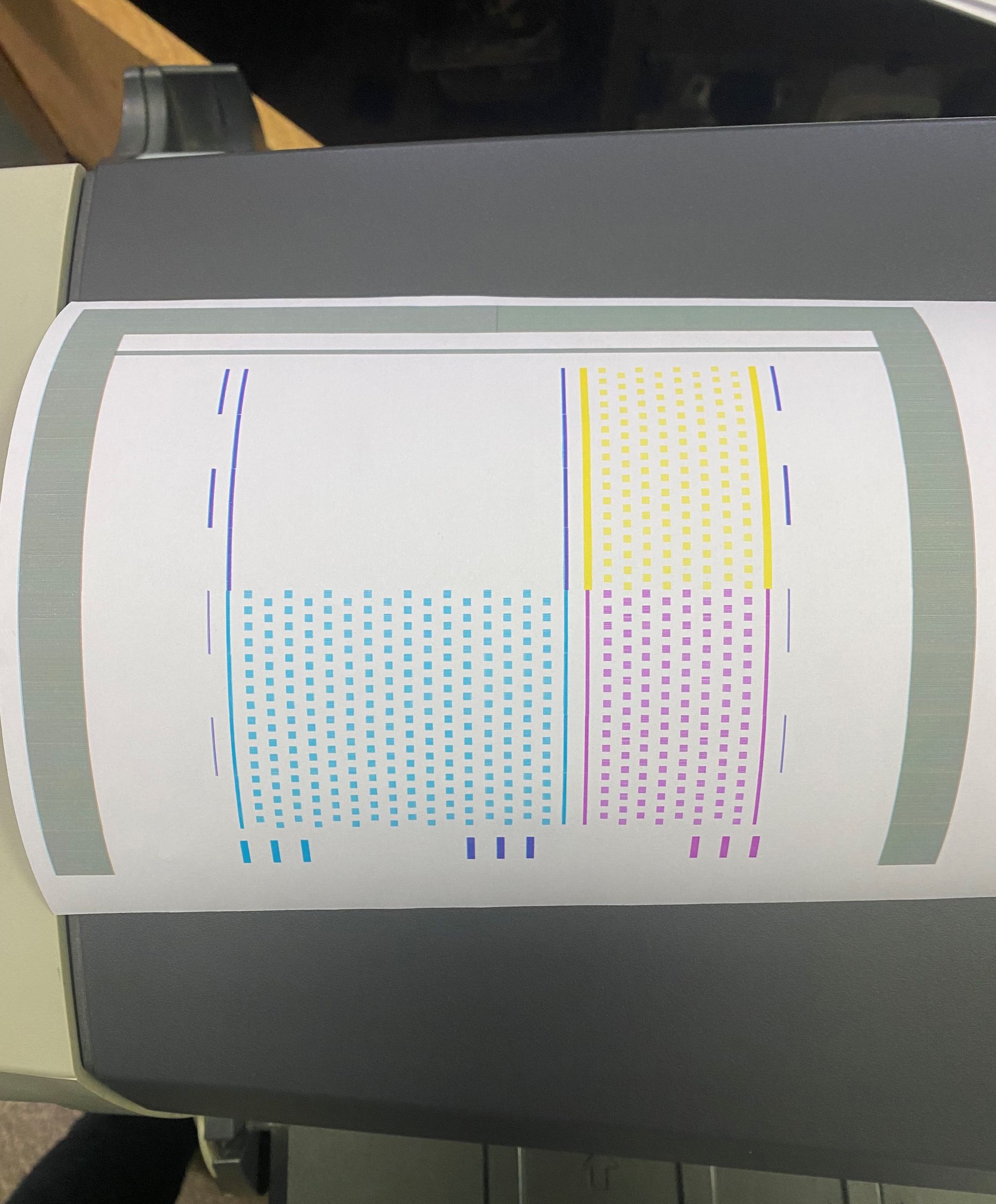

Добрый день.

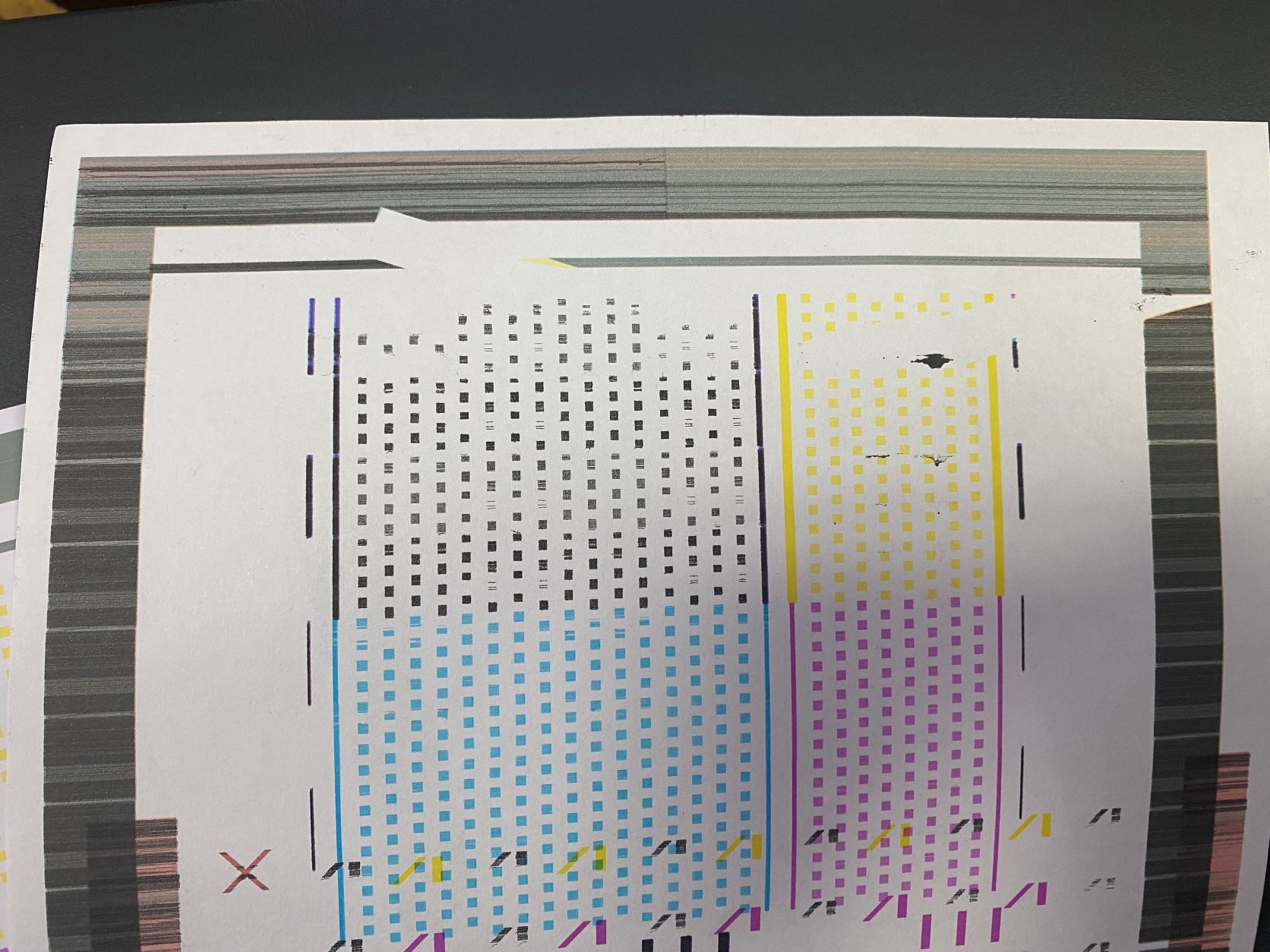

Столкнулся с проблемой. Пропал черный цвет, Заменил голову на новую но результата нет. Разобрал, увидел что не поступают чернила. Залил шприцем, голова стала течь. Черный появился но полосит, через несколько тестов пропадает. Картриджи оригинальные.
HP DesignJet 111 Пропал черный.

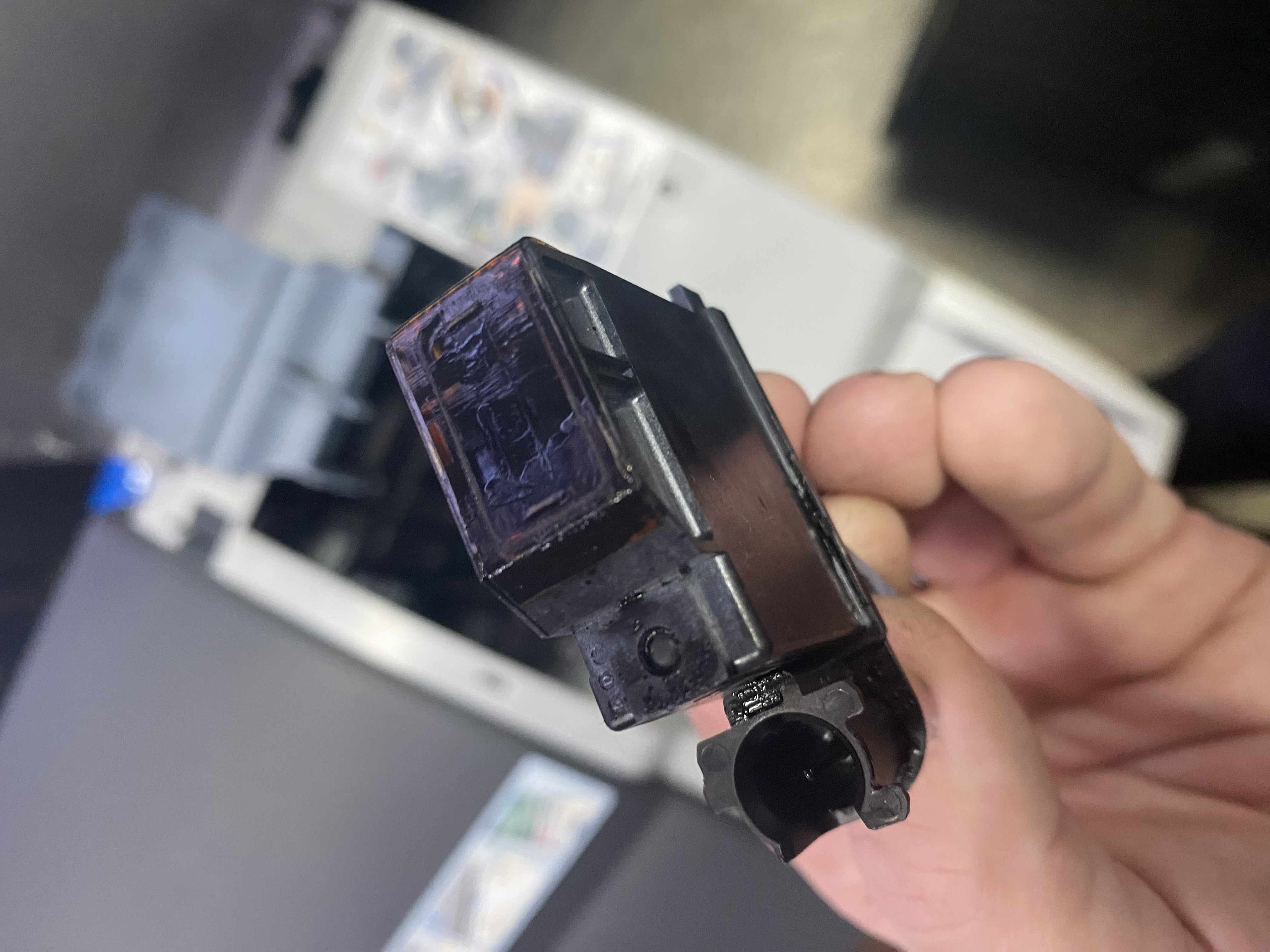

Насколько помню, в HP 111 стоят головки HP 11. Внутри новой головки около 8 мл чернил, даже если чернила по каналу не доходят до пг, печатать какое то время она все таки должна.
Есть подозрение что голова завоздушилась, есть возможность ее взвесить? Если весит 18-21 грамм более менее норм, если меньше - внутри кончились чернила и один воздух, это восстановимо.

разбирал, промывал и заливал чернила вручную. безрезультатно.

Мешки у ПГ сдохли наверное. Если есть ненужная голова с забитыми дюзами любого цвета, то можно попробовать верхнюю часть ПГ, где мешки как раз-таки, достать, промыть в чистящем растворе от старой краски и поставить в черную ПГ.
Я недавно такую операцию провернул, взял от старой красной ПГ и поставил в черную ПГ - пока печатает. Правда в самом начале, после того как поставил эти красную и черную ПГ назад в плоттер, он ругался на них. Несколько раз повытаскивал, протирал контакты на каретке и на ПГ и на третий раз плоттер перестал ругаться.

Тоже грешу на мешки. ставил с дохлой головы, такая же беда. Поставил голову с рабочего аппарата, все печатает.
