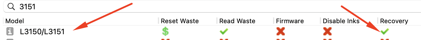

Всем привет! Принесли epson L3151 с проблемой: горят все лампочки (не мигают, горят) включается сразу после того как включаешь в розетку, выключается долгим зажатием кнопки отмены печати. В системе определяется как Epson MFP-IPL.
Вопрос: можно ли восстановить это чудо без замены платы и перепайки? Если да, то как?

Добрый день.
Попробуйте залить прошивку для восстановления на принтер из PrintHelp.

За совет конечно спасибо, но есть проблема - этого принтера там нет в списке
| Сообщение #4 Отправлено 08 февраля 2023 - 14:57
Какая версия программы у вас? Перезагрузите программу.
| Сообщение #5 Отправлено 08 февраля 2023 - 15:26
версия 5.65 от 19 мая 2022. Показывает что это последняя версия. Перекачал и установил заново - версия та же.
root, включил в настройках дополнительные функции, появился пункт "Исправление режима восстановления" (recovery mode). Это оно? Там в списке есть только L3150, я так понимаю это по барабану?

Anbel, большое спасибо за предложение, но уже сам замутил!
Всё прошилось через Print Help, принтер заработал! Спасибо всем откликнувшимся!
