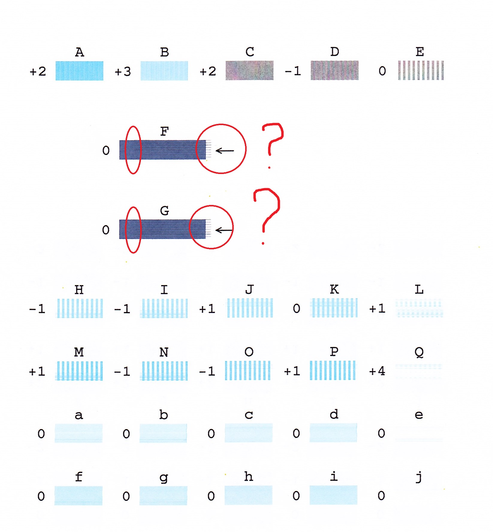

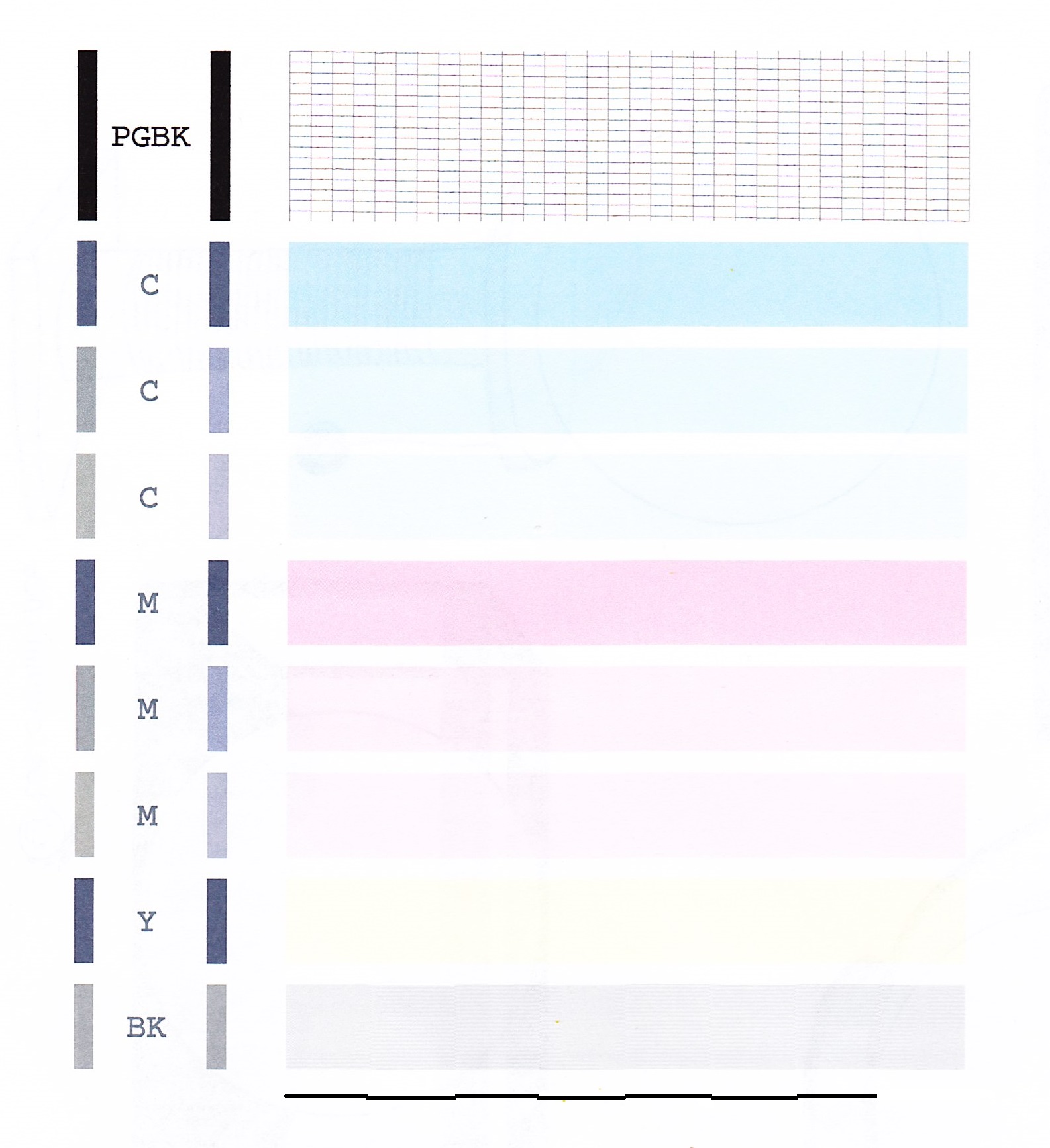

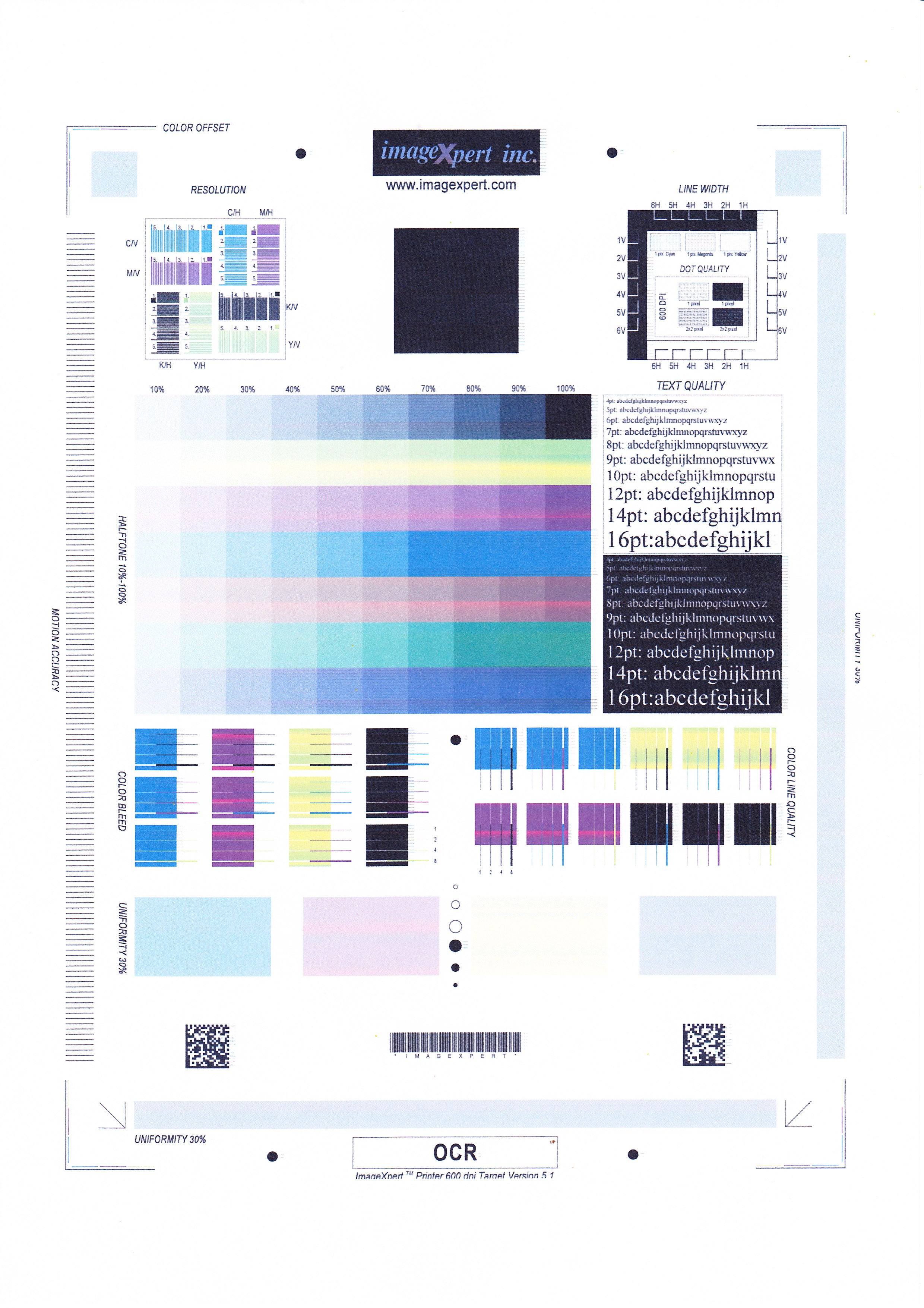

Здравствуйте!
Не могу найти похожую проблему в интернете и ее причины - при печати объектов или фотографий на темных участках наблюдается полосатый шлейф длиной 5-6 мм, всегда в одну сторону. Текст печатает хорошо. На принтере выполнили замену ПГ на новую. Были установлены, и продолжают стоять ПЗК. Чернила Кактус. До замены ПГ печатал идеально года два. После встречи на жизненном пути ошибки В200 отдал в сервис, где они его месяц не могли починить (нет з/ч) и засушили мне на бонус картриджи. С выравниванием есть проблемы, с подсохшими дюзами тоже, буду лечить. Но это что за сдвиг по фазе? На тесте дюз видно ступеньку у черного цвета, по цветопередаче караул, возможно пролились чернила. Прошу помощи, буду рад если пару слов напишите об остальных проблемах, что тут видно.
  • Прикрепленное изображение: SCN_0024.jpg
  • Прикрепленное изображение: SCN_0026.jpg
  • Прикрепленное изображение: SCN_0025.jpg
|    Сообщение #2 Отправлено 07 февраля 2023 - 20:29   regupo
Дополню. При печати беда со сдвигом этой "решетки" уходит, если поставить высокое качество печати. Печать в режиме оттенки серого также не имеет этого дефекта. Заметил, что принтер стал печатать в более холодных тонах, а если ч/б печатать картинки не в режиме оттенки серого, то синевит. На свежем тесте у лайт циана видны горизонтальные белые полоски, узкие и четкие. Пытки продолжаются :dry:
