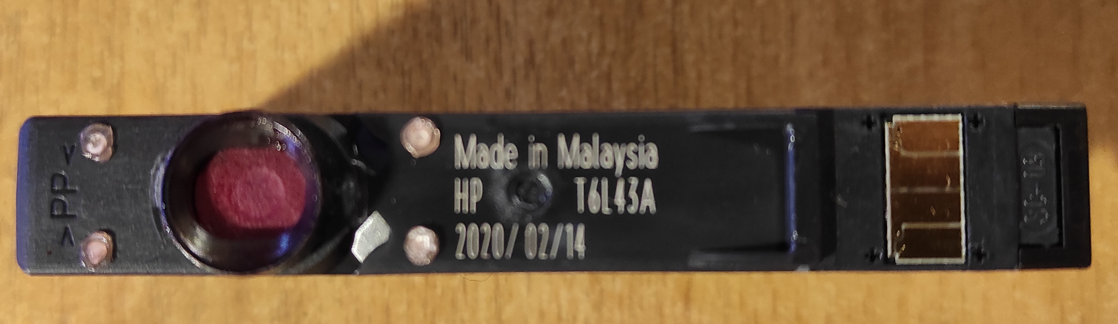

Собственно принтер ( МФУ) HP OfficeJet 6950 с картриджами HP 903. Заправлял пару раз, допечатал до 503-х страниц, далее принтер отказывается печатать документы с компьютера. Перепробовал следующее:
- Сброс автоматически обновленной микропрограммы с MJM2CN2246AR до MJM2CN1847AR
- сброс до заводских настроек
- сброс через скрытое меню (Resets Menu): 3 раза Partial Reset, 3 раза Semi Full Reset.
Печатает отчет о состоянии принтера, страницы выравнивания, отчет о качестве печати и т.д, но с компьютера отказывается печатать: ролик опускается, но бумагу не забирает.
Пытался заклеивать контакты как советуют в сети, но в сети картриджи другого вида, примеров с такими как у меня нет, поэтому заклеивал наугад.
Для опробования перестановки нового комплекта из 3-4 картриджей у меня нет. Пробовал переставить их между собой - кроме ворчания принтера о том, чтобы поменял обратно ничем процедура не помогла.
Заранее благодарю, если есть какие-нибудь другие способы, кроме покупки новых картриждей)
Вот кстати фото чипа картриджа
