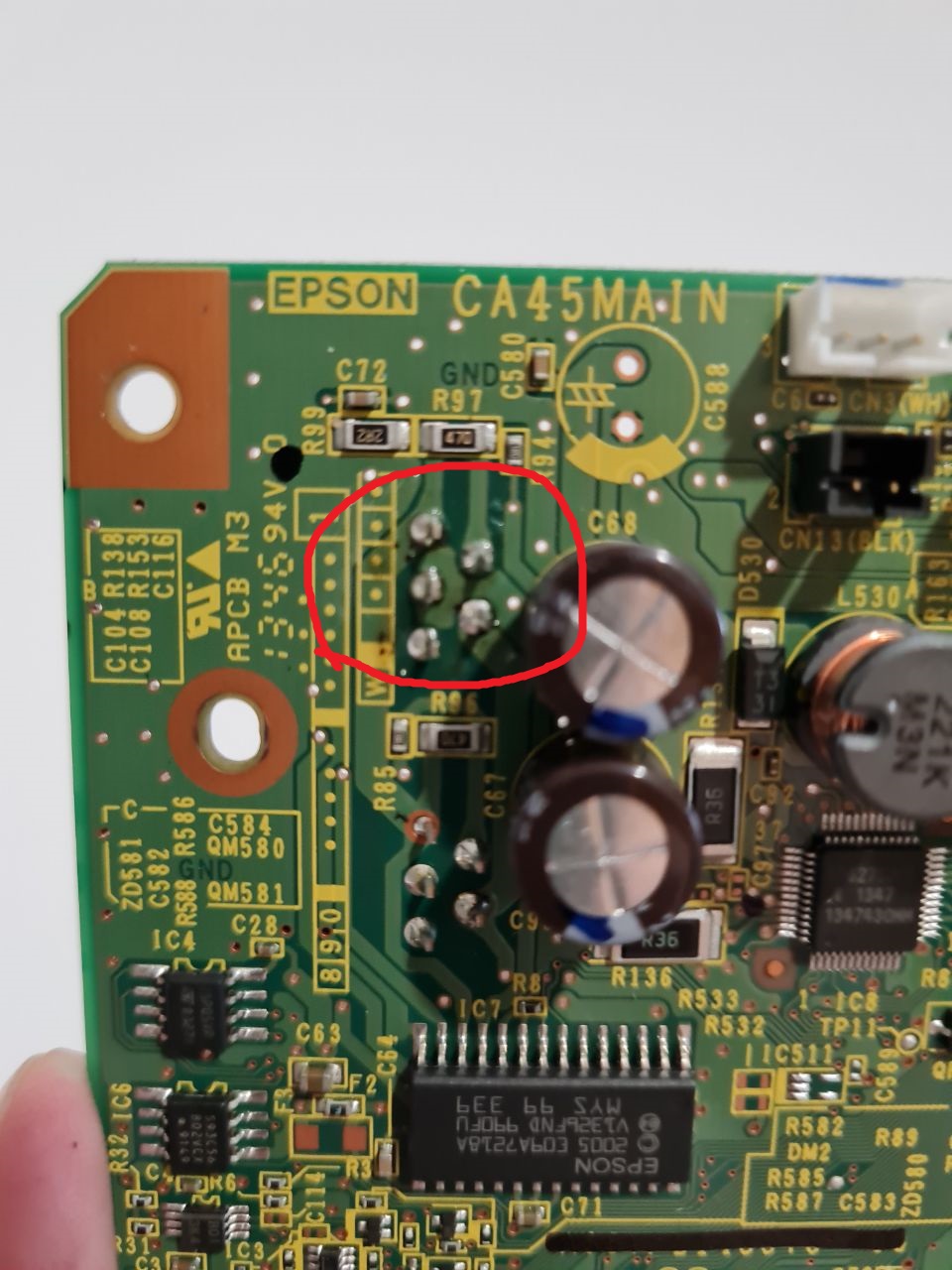

Прогуглил форумы - пишут смотреть материнскую плату, предохранитель F2

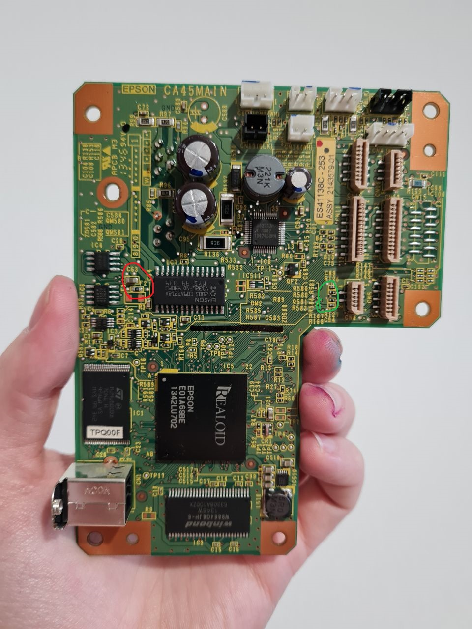

Но я не радиотехник, сделал что смог, пробовал прозвонить, не прозваниваются (выделил красным, что не прозваниваются, зеленым (даже не знаю что это, так для сравненения) - прозваниваются.

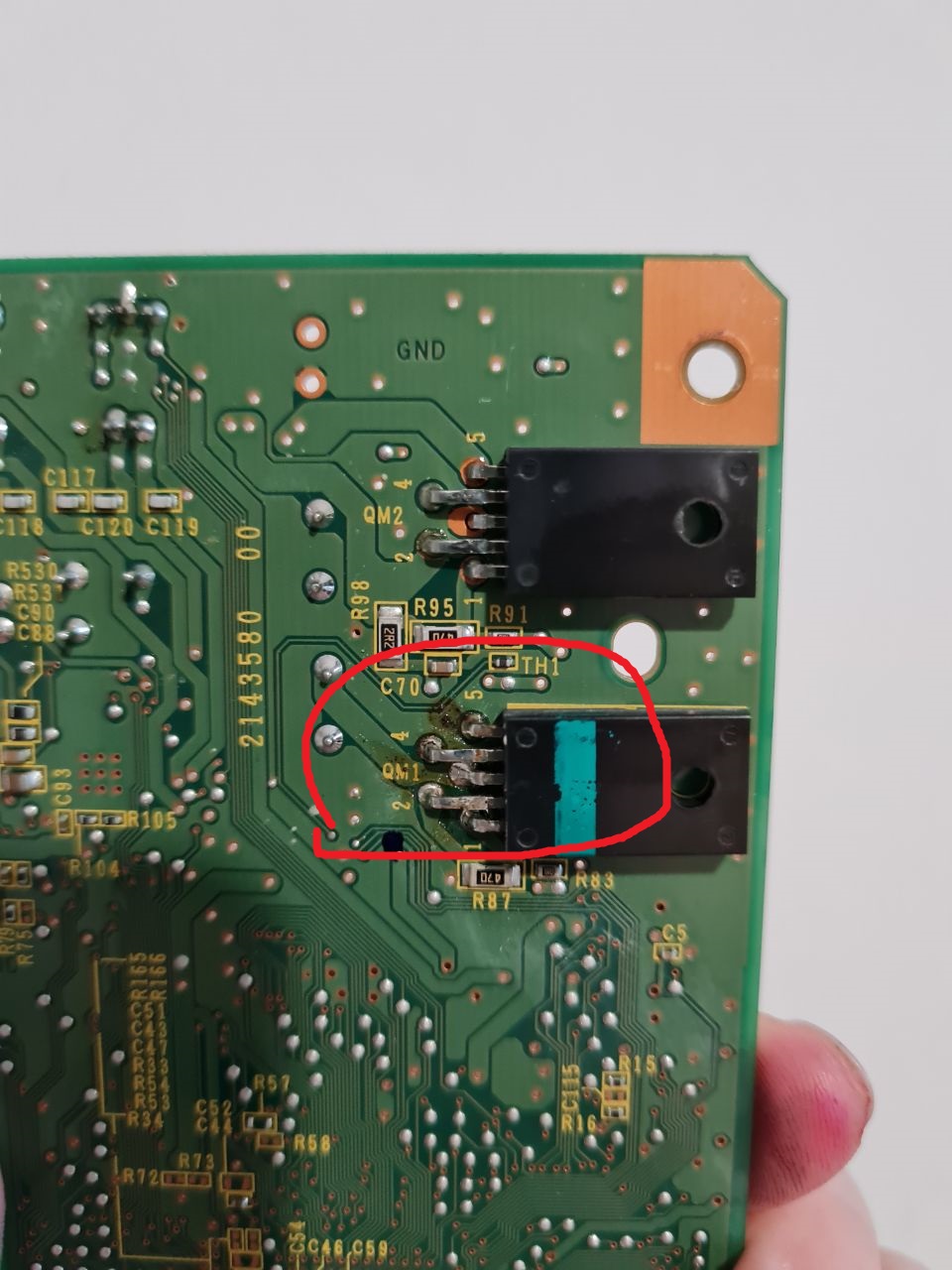

Так же обнаружил потекшие следы:
Я понимаю, что нужно физический обращаться к тому, кто понимает. Но пока никого не нашел.
Может вы что-то посоветуете. Например, что судя по указанным данным материнке ппц. Правда в таком случае не понятно, что ее выбило из строя... Вообщем не знаю. ХЕЛП.
Так же прочёл, что "материнские платы 800-Т50-Р50-290-295 одинаковые" я могу от P50 поставить на свой? Рядом с моим городом продается P50 на запчасти, если действительно так, могу для теста приобрести и поставить.
