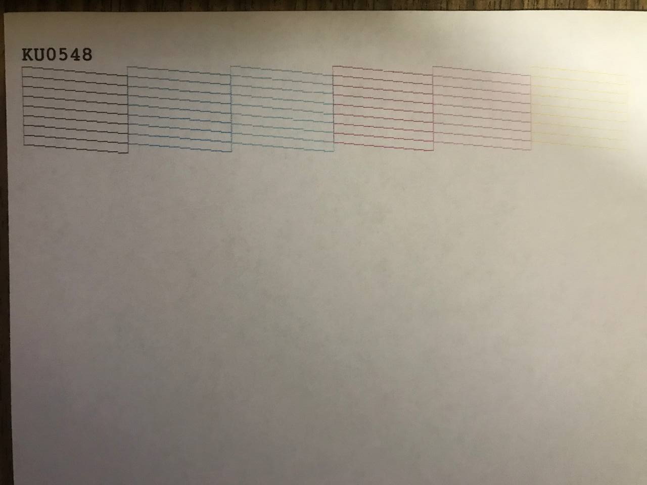

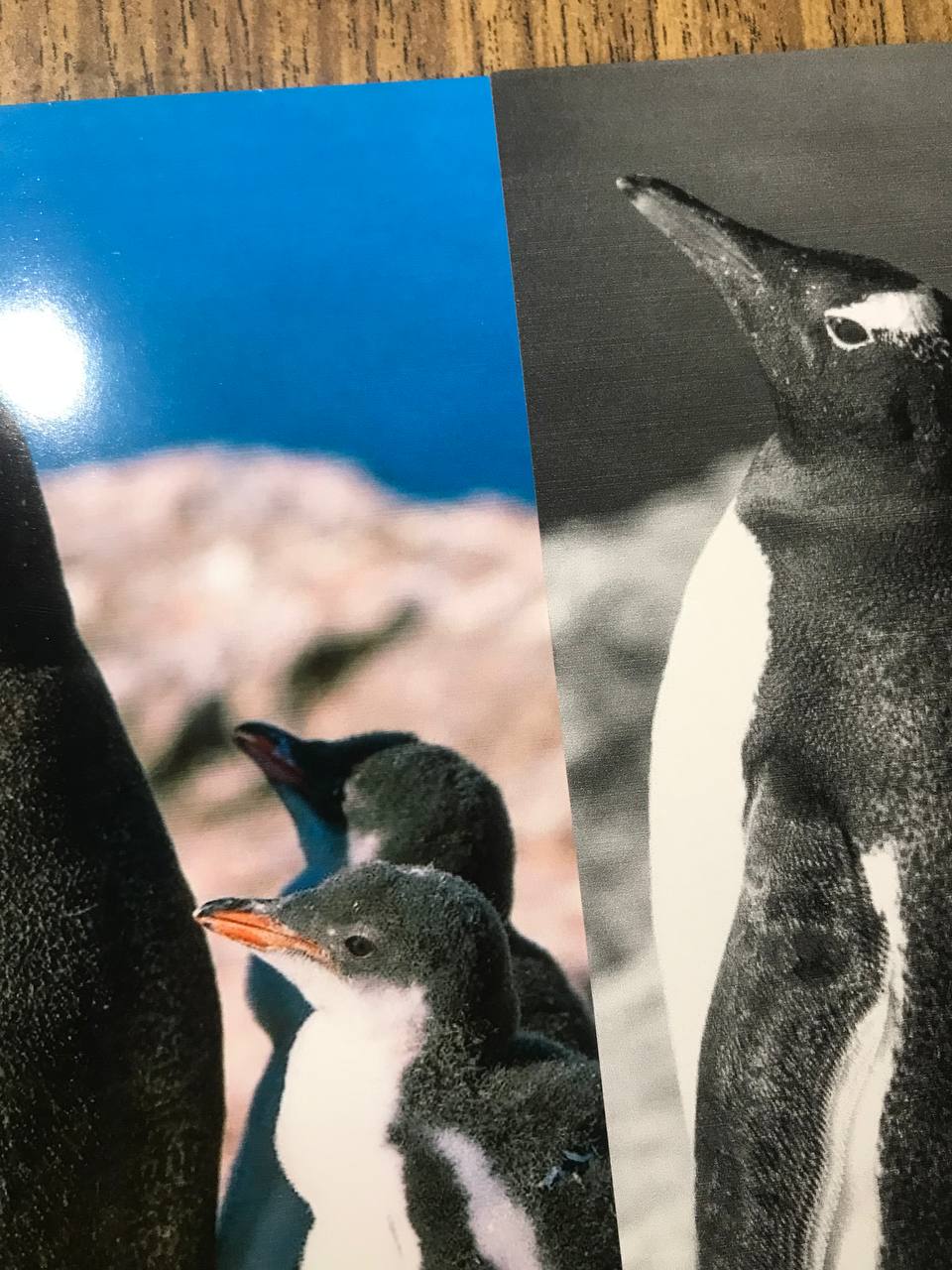

Добрый день, всех с праздниками. Купил принтер epson r300. На цветном и ч/б режимах печати есть полосы по ходу движения пг. Тест дюз - в целом хорош, но есть небольшой косоструй (прилагаю фото теста). Но поскольку в ч/б режиме тоже есть полосы такие же, а тест черного - отличный (тест дюз печатался сразу после печати фотографии), полагаю что возможно дело не в пг, а в электронике или механике. Чернила использую inktec 0010, залитые в оригинальные картриджи. На оригинальных чернилах (принтер приехал с оригинальными новыми картриджами) была та же проблема. Капа и ракель промыты. Поверхность пластины дюз в норме. Пробовал печать с флешки непосредственно на принтере (исключая таким образом драйвер и комп) - результат тот же. Какие могут быть причины? Спасибо!

Дело только в головке. Выбирайте "наилучшее качество" ,это несколько исправит положение. Чтобы увидеть проблему черной головы нужно распечатать другой тест д.з из принтхелп,название сейчас не вспомню. он даёт квадраты с полосками.. Твм видно всё наглядней.В черном есть проблема,по этим ступенькам тоже видно. Отмачивание и т д может дать решение
