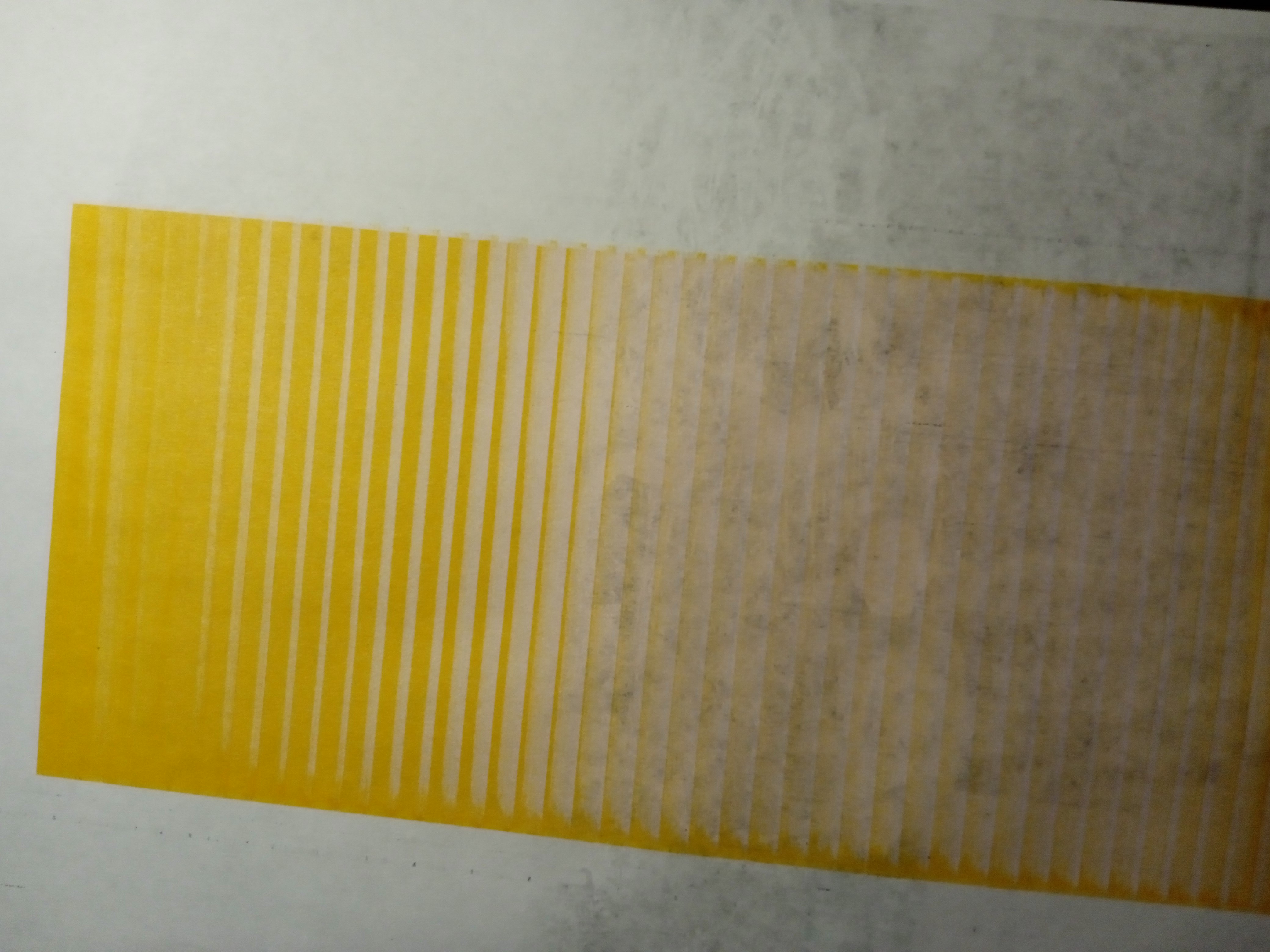

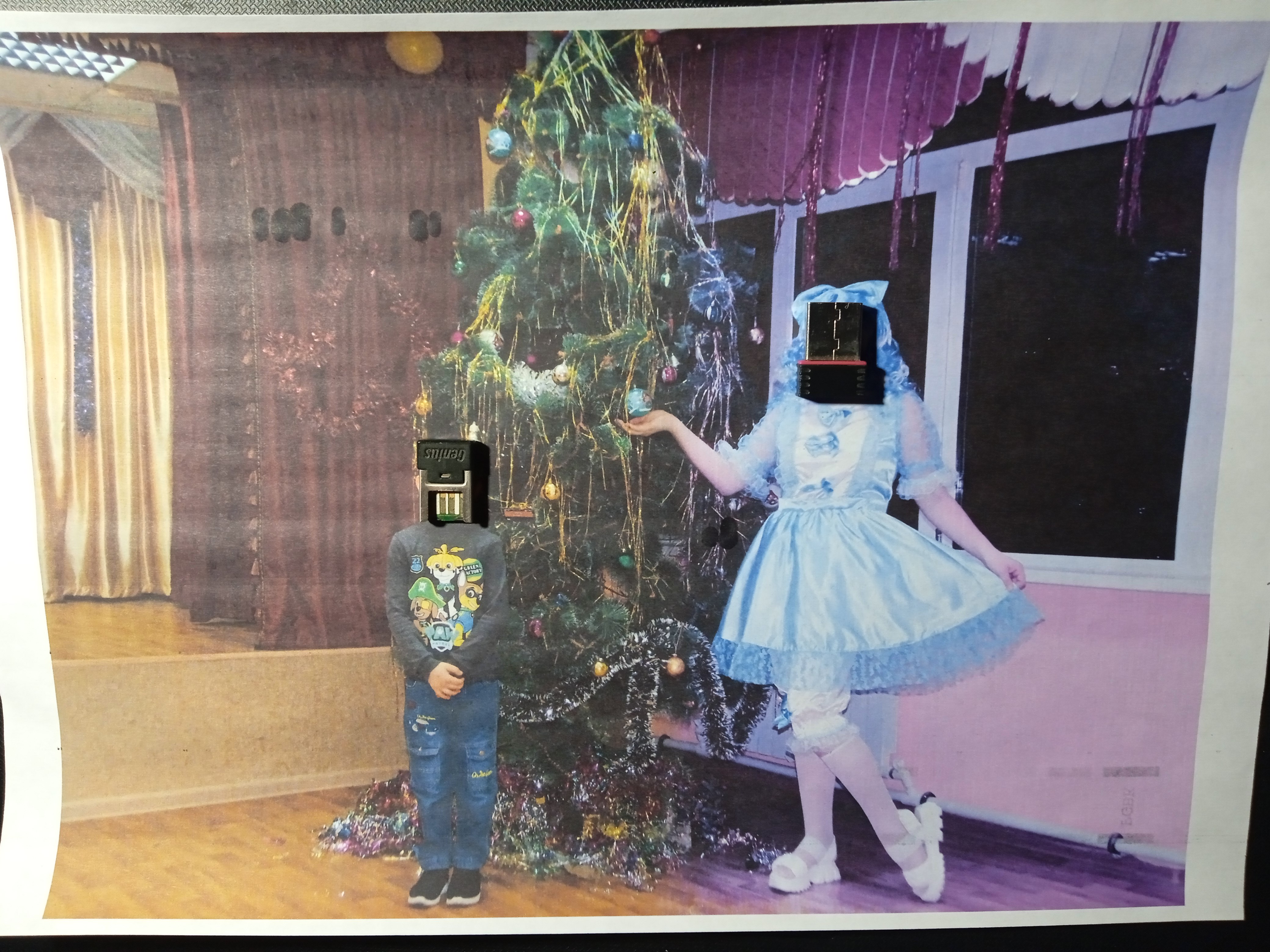

Canon Pixma ip4600 + СНПЧ UNIjet NG-C520. Поставил новую печатающая головку, несколько раз делал очистку и глубокую очистку. Проблема с желтым цветом: если печатать страницу, залитую желтым, то вначале печатает нормально, потом полосит. Если печатать фото, то вначале желтый присутствует, затем его пытаются заменить другие цвета. При замене печатающей головки в желтом шлейфе был воздух, теперь я его выгнал шприцем, но ничего не изменилось. Вопрос: это виновата печатающая головка или СНПЧ? Пытаться промывать печатающую головку (желтый цвет) или что то делать с СНПЧ?

mshazov, чернильное голодание ПГ, проблема: разгереметизация, чернила густые, забит желтый канал на ПГ, проходимость чернил через СНПЧ хреновая. Нужно копать в этом направлении.

Anbel, разгерметизации вроде на кеноновских головках нет

maksimbenz, для особоодаренных- разгерметизация голова-снпч-картриджи.
